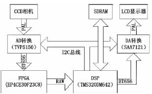

本系统采用了FPGA与DSP相结合的架构,综合了各自的优点,使系统满足实时性要求的同时,又可以在后续任务中完成复杂算法的处理。系统的整体架构如图1所示。
系统上电后,CCD 相机向AD 转换芯片TVP5150输入PAL制式模拟图像信号,TVP5150将模拟信号转换成数字信号后,以ITU-R BT656格式传输到FPGA,FPGA对采集到的ITU-R BT656格式的图像数据去消隐化后进行预处理,处理完之后传输到DM642的VP0口,VP0以8位RAW 格式接收图像数据,并通过EDMA通道存储到连接在EMIFA接口上的SDRAM 中。经过DSP的图像处理后,将SDRAM 中的图像数据以ITU-R BT656的格式经DM642 的VP2 口传输到DA 芯片SAA7121,然后SAA7121进行DA转换后,将PAL制式的模拟信号输出到LCD显示器上显示。需要说明的是,TVP5150和SAA7121通过DM642的I2C总线接口配置。

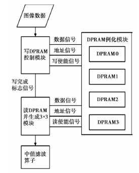

为了节约芯片成本和电路板的片上空间,图像数据的存储利用FPGA 上固有的IP核生成双口RAM 来缓存。由于图像数据量较大,而中值滤波只需要持续地提取3×3模块来进行数据处理,因此,仅需生成4片双口RAM,每个用于存储一行的图像数据,通过乒乓读写结构,便可实现数据的缓存。
乒乓读写结构是指将输入数据流通过输入数据选择单元等时地将输入数据分配到两个数据缓存区,并且再写入某一个缓存区的过程中,从另外一个缓存区读出上个缓存周期写入的数据,依此循环,不断往复。在本系统中,选用4片1024×8bit的双口RAM 作为缓存区,在每个缓存周期,向其中1片双口RAM 中写入图像数据,同时,读控制模块从另外3片双口RAM 中读出前三个缓存周期已写入的数据,用于生成3×3阵列。当一行数据缓存完成后,写使能信号跳转到下一个双口RAM,继续进行下一行数据写入,读控制模块继续读取剩余三行所存储数据。

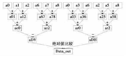

利用FPGA 在硬件并行结构和流水线结构的特点,我们将整个Sobel算子分为4级,第一、二级分别将首、末行和首、末列按照算子模板参数相加并输出结果,第三级将上级所得到的行列结果分别相减,第四级比较上级所得两个值的绝对值,取绝对值较小的值作为Sobel检测结果。如此,每个时钟周期每级都执行各自相应的加减法运算,并在下个时钟上升沿将所得数据级级传递,即可完成3×3阵列的Sobel算法,该模块的流水线结构如图5所示。这样,在每个时钟周期,都会输出1个Sobel检测值,即处理每一行图像数据,仅需要n+4个时钟周期的时间,处理整帧图像所需最少时间为(n+4)×m×T,其中n为每行像素点个数,m 为行数,T 为时钟周期。

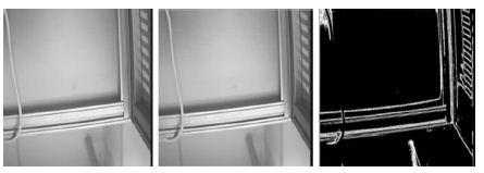

根据系统硬件结构搭建的实验平台,连接各模块接口,编译并下载程序,运行系统。在实验室环境下采集图像,并进行滤波和边缘检测等处理,在CCS3.3的view/graph菜单下观测处理图像效果图,实验结果与原图对比如图6所示。由于实验室光线环境较为稳定,图像噪声较少,滤波效果不明显,但是通过图6(c)可以明显看到图像边缘检测效果较好,可以满足图像预处理要求。
针对系统图像预处理速度的评估,我们以Sobel边缘检测算法作为参考。首先利用CCS3.3的计时函数,运行得到DSP对一帧720×576像素的图像边缘提取所用时间为254.83ms,然后通过上文所列公式计算FPGA 图像边缘提取所用最少时间为15.445ms。通过两种处理方式所用时间的比较,可以明显得出FPGA在图像预处理时的速度优势,完全可以满足图像实时处理的要求,具有很强的实用性。
