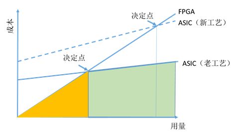

现在我们看一看成本的比较。有这样一个误区:“为了达到同样的系统性能,FPGA必须选择比ASIC更先进的工艺。这也就意味着FPGA 硅片应用成本远高于ASIC。”让我们看一看它们的成本有哪些。前面我们已经提到了FPGA与ASIC前面的设计流程是一样的,我们可以简化这个比较,认为两者的研发成本相同。(实际上是有区别的,主要是工具价格差别很大。FPGA工具基本上都是厂家免费的,而ASIC的设计工具动辄百万美元。)在设计完成之后,FPGA这时的成本就是器件的单个成本了。应该包括厂家晶圆,封装和测试费用再加上毛利。ASIC这时的成本要包括一次性工程费用(英文:Non-recurring engineering,NRE)和芯片成本,应该包括厂家晶圆,封装和测试费。我们会发现,整体成本可以用下图来表示:
从上图可以看出,FPGA由于没有NRE,在用量较小的时候成本优势明显。由于FPGA单个芯片成本高于ASIC,所以有较大斜率。在决定点位置以后,ASIC开始有成本优势。所以从成本因速考虑选用FPGA还是ASIC,与用量有很大关系。
上图也显示了半导体工艺进步的影响。芯片的密度在根据摩尔定律(Moore’s Law)增加,这是由于晶圆制造更前端的掩膜(Mask)成本成指数级上升,晶圆制造更后端的封装成本、人力成本要么不变,要么由于芯片复杂度增加。对于一个受管脚数目限制的芯片,单个FPGA的成本已经与ASIC相同了。这样就造成了上图虚线所代表的新的成本线。我们可以看到“决定点”在迅速上移。这就意味着FPGA的应用空间在不断扩大。
