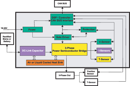

赛米控的SKAI驱动系统集成了将电能从直流转换为三相交流调速驱动器所需电流与频率的所有硬件功能。图1给出了该系统的方框图。
图1,SKAI驱动系统集成了将电能从直流转换为三相交流调速驱动器所需电流与频率的所有硬件功能。

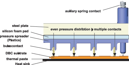

SKAI系统的封装设计以SKiiP技术为基础,因为这种技术具有长期的高可靠性。SKiiP技术使用压接代替大面积的焊接,消除了焊点的疲劳损坏和性能恶化。而多元压接也能保证低热阻和电阻
图2,Skiip技术使用压接代替大面积的焊接,消除了焊点的疲劳损坏和性能恶化。而多元压接也能保证低热阻和电阻。

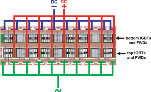

为了将这种封装设计的寄生电感降低到nH级的水平,还设计了特殊的直流环节布局以及DBC基片的多元联接技术。
图3,并联续流二极管的绝缘基片的低电感的接触原理
图3示出了带有IGBT和续流二极管(FWD)的高压SKAI模块结构原理。顶层和底层开关单板上的IGBT和续流二极管被放置在一块基片上,开关器件和续流二极管之间的距离很短,这种结构设计的另一个优点就是在并联的功率开关器件之间形成均匀的电流分布。

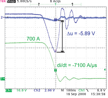

图4,以di/dt = -7100 A/ms的速率关断。负载电流为700A的器件的测试数据图
图4是MOSFET一个管脚的寄生电感的测试结果。测试时所施加的电流坡度为7100 A/μs,测到的峰值电压ΔV 为 5.89 V,根据ΔV = L ·di/dt的关系式,可以得到L = 0.83 nH,这与仿真的结果0.9 nH相当吻合。

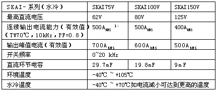

带MOSFET开关器件的低压SKAI模块的尺寸为315mm x 115mm x 95mm,重3kg。表1列出了该低压SKAI模块的技术数据。
表1,低压SKAI模块的技术数据
