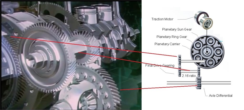

为了解释方面,我就引用原有视频中的抓图来说明问题,我曾经写过的这篇文章:EREV的驱动系统,解释的不是很清楚,这次重新写一遍。

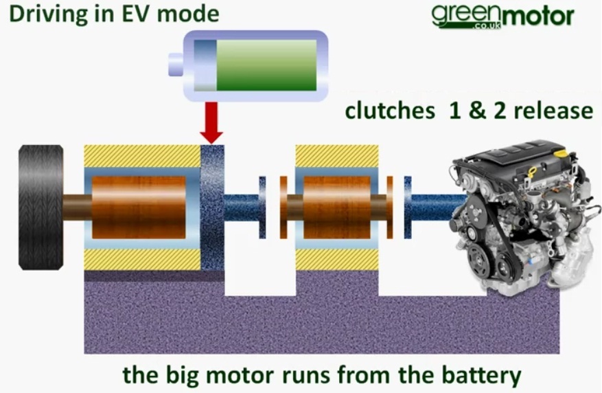

1 电动模式(EV)
1.1EV低速模式
电动机输出所有功率,离合器1和离合器2释放,离合器3释放(分别对应官方文档中的C2、C3和C1)。
1.2.EV高速模式
两个电动机同时输出功率,主电动机在内和副电机在外,一起为中间行星架提供动力,两个电机输出功率可以使得主电动机的转速下降,输出功率损耗降低。离合器1吸合,2和3释放。

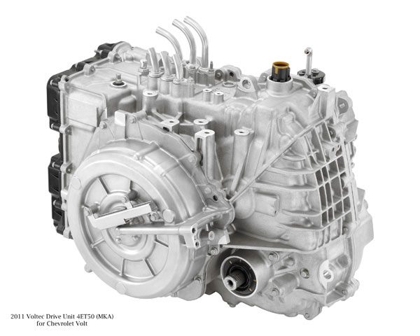

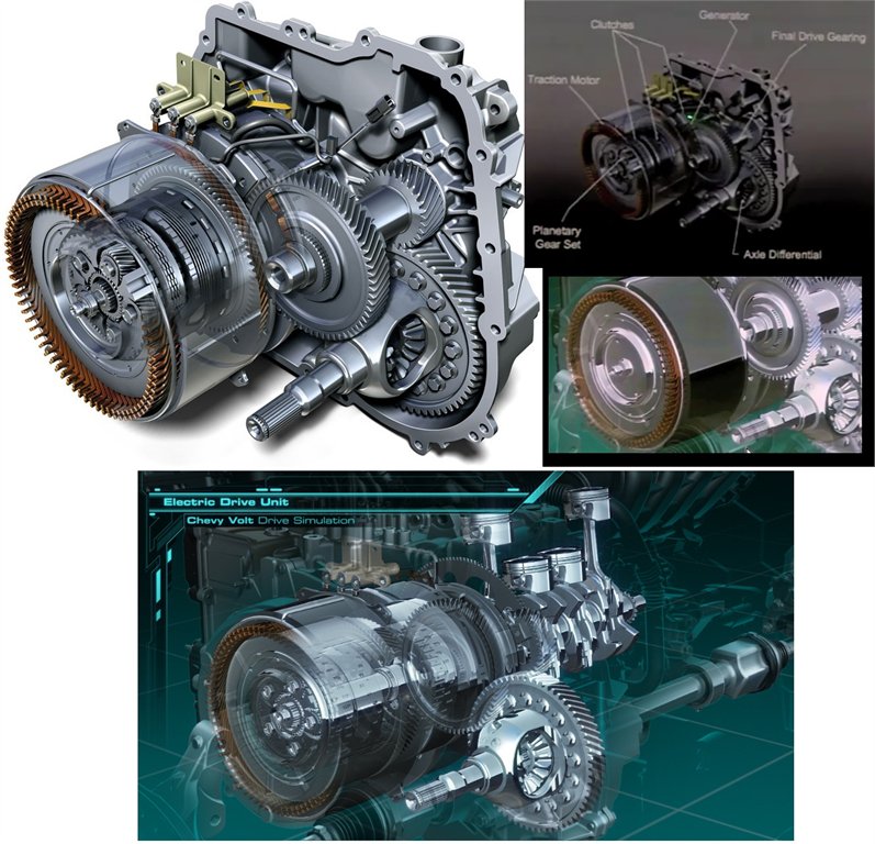

驱动系统图片赏析:
