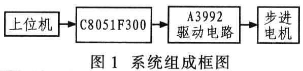

图1示出基于A3992和C805lF300控制的两相步进电机驱动系统组成框图。其中,上位机主要完成命令指示等控制功能;C8051F300主要用来接收上位机的指令参数。然后向A3992驱动器写控制字;A3992驱动电路主要完成按接收的控制字向电机提供相应的驱动电流

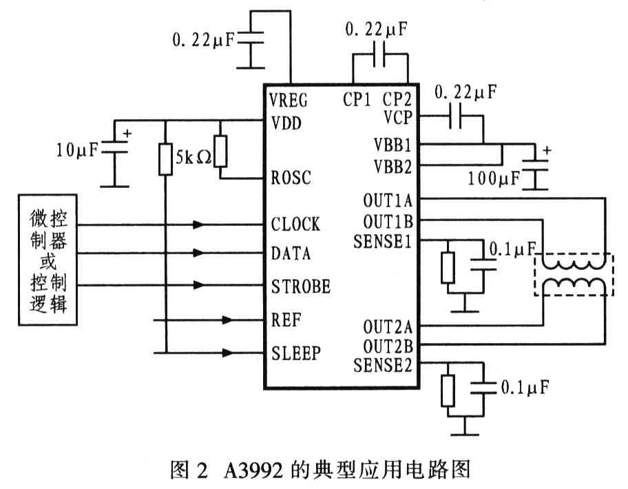

A3992只需很少的R,C元件即可组成两相步进电机的微步距驱动电路。图2是A3992的典型应用电路,其连续输出的额定电流可达1.5 A。电压可达50 V。

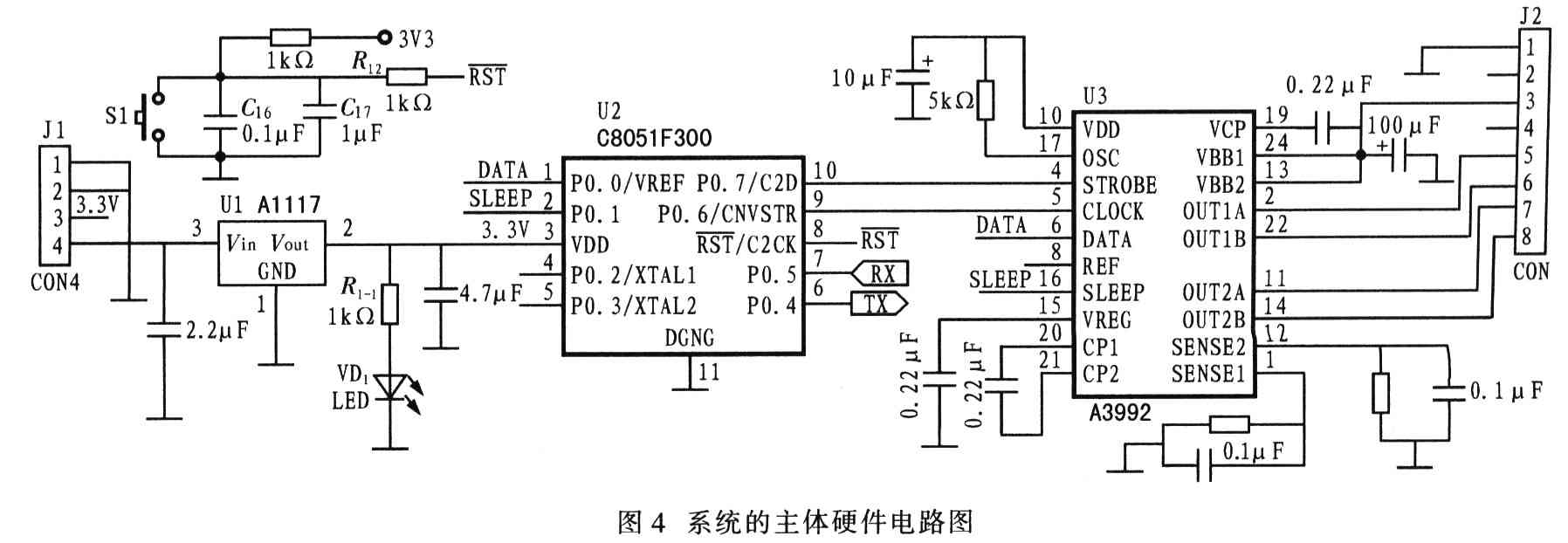

该系统硬件设计主要是由上位机与单片机接口、单片机控制电路和A3992驱动电路组成。其中,上位机主要实现用户与单片机的交互,并通过单片机的串口实现与单片机的通信。图3给出C8051F300串口和RS232的接口电路。
单片机控制电路由C8051F300单片机、供电电源、滤波电容和一系列的I/O端口构成。其中,供电电源采用了A1117稳压器,将5 V输入电压转换成C8051F300适用的3.3 V供电电压,从而保证了供电电源的精度。A3992驱动电路是整个系统的功率部分,接收来自控制电路的信号,两桥桥臂输出满足一定时序的相电流,从而实现驱动步进电机按用户的要求运转。图4所示给出了系统的主体硬件电路。

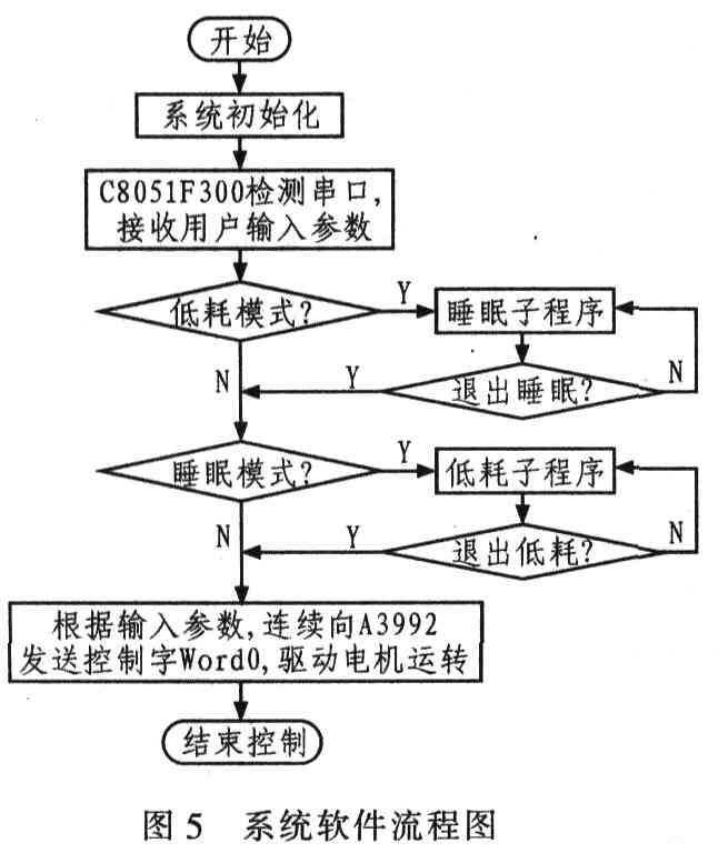

根据系统硬件设计的相关要求设计软件程序,完成系统初始化,接收来自用户的输入指令,控制驱动器按要求运转等功能。具体的系统软件流程设计如图5所示。其中系统初化包括对单片机内的看门狗、I/O端口和A3992的控制字Word0、Wordl参数的初始化。
采用该步进电机驱动方案可以灵活通过软件编程对步进电机进行最高可达64细分的微步距驱动,因而可方便快捷地改善步进电机的运行性能。
