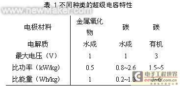

根据使用电极材料的不同可以把超级电容分为三类:
1、 使用碳电极的双电层电容器 (Double Layer Capacitor,DLC)如图1所示,可以把双电层超级电容看成是悬在电解质中的两个非活性多孔板,电压加载到两个板上。加在正极板上的电势吸引电解质中的负离子,负极板吸引正离子。从而在两电极的表面形成了一个双电层电容器。
图1 双电层超级电容器
DLC本质上是一种静电型能量储存方式。所以双电层电容的大小与电极电位和比表面积的大小有关,因而常常使用高比表面积的活性碳作为双电层电容器的电极材料,从而增加电容量。例如,活性碳在经过特定的化学处理后,表面积可以达到1000m2/g,从而使单位重量的电容量可达100F/g,并且电容的内阻还能保持在很低的水平。碳材料还具有成本低,技术成熟等优点。该类超级电容在汽车上应用也最为广泛。
2、使用金属氧化物电极的超级电容器,原来是指贵金属氧化物RuO2 、IrO2 作为电极的电容器。通过发生可逆的氧化/还原反应,使电荷在两个电极上发生转移的同时产生吸附电容。它与双电层电容的机理不同,称为法拉第赝电容 (Faradaic pseudocapacitance)。与双电层电容器的静电容量相比,相同表面积下超电容器的容量要大 10~100倍,因此可以制成体积非常小、容量大的电容器。但由于贵金属的价格高,主要用于军事领域。
3、使用有机聚合物电极的电容。目前技术还不是很成熟,价格较贵,还处于实验室研究阶段。

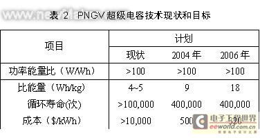

目前,美国、欧洲和日本都在积极开展电动汽车用超级电容的研究开发工作。美国能源部和USABC从1992年开始,组织国家实验室(Lawrence Livermore,Los Alamos等)和工业界(Maxwell,GE等)联合开发使用碳材料的双电层超级电容器。其研究的初期目标是在维持功率密度为1kW/kg的同时,把超级电容的能量密度提高到5Wh/kg。这一目标已经基本达到,但是尚未按进度完成PNGV确定的目标。有关资料表明,如果超级电容的比能量达到20Wh/kg,那么用于混合车将是比较理想的。
1996年欧共体制定了电动汽车超级电容器发展计划。由SAFT公司领导,成员包括Alcatel-Asthom、Fiat等。目标是:比能量达到6Wh/kg,比功率达到1500W/kg,循环寿命超过10万次,满足电化学电池和燃料电池电动汽车要求。

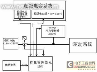

如图3所示为超级电容应用于电动车的典型结构。
图3 超级电容用于电动车的典型驱动结构
UCMS(超级电容管理系统)实现对超级电容的封装,主要作用是管理每个单体电流的大小,防止电压超过电解质的分解电压而造成损坏,限制单体不均匀性的影响。从而使超级电容组稳定可靠的工作,提高超级电容组整体的效率和寿命。
超级电容经过一个双向的高频DC/DC后在直流电压总线与电池组进行耦合。为了串联较少的超级电容单体,DC/DC一般为电流型升压变换器,通过控制DC/DC的输出电流来达到控制其输出功率的目的。
由于超级电容器存储的能量和电压的平方成正比,所以超级电容器由荷电状态所决定的端电压将在一个很宽的范围内变化。例如,如果超级电容器被放电75%,那么电容器的端电压将减少到初始电压的50%。为了控制电容器的能量输入输出,协调超级电容电压和电池电压,必须要使用DC-DC变换器。
