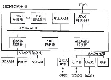

通过分析系统的功能与要求,结合LEON3自身架构的特点,设计基于APB总线的动态图像边缘检测Soc系统架构如图1所示。自定义IP核为本设计的重点。在LEON3的SoC架构中,APB外围低速总线为一些低速模块提供了接口。若想要在APB总线实现动态图像的实时采集、处理和显示,就要想办法使采集到的数据不参与到总线传输中去。
图1 基于APB总线的SoC架构实现框图
在本设计中,通过采用片上存储资源做FIFO的办法,使得摄像头采集到的数据得以缓存,最终在显示器上显示。在数据输出显示之前,可以选择是否经过图像边缘检测算法模块处理。若经过模块,则显示图像经过边缘检测后的结果;若不经过,则显示原始图像。
通过这种方法,避免大量图像数据参与AHB与APB总线之间的数据传输,以减少不必要的中间过程,提高数据的实时性。这样就避免了APB总线低速、低带宽与动态图像边缘检测系统高速、高带宽的矛盾。使得整个图像的数据流都在白定义IP核内部得到处理,这样既满足了APB总线的约束也实现了系统的功能需求。

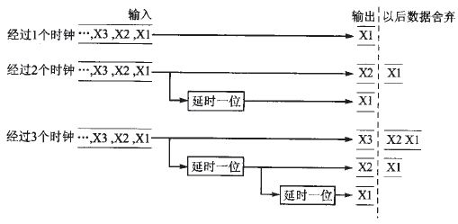

①3×3窗口的产生。3×3窗口主要通过片上缓存和延时单元实现。图2是以经过3个时钟为例说明了同步产生3×3窗口中一行数据的过程。

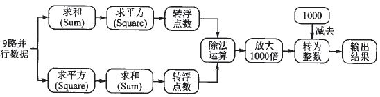

②熵值的计算。将步骤1中得到的3×3窗口的9个并行数据途经两路进行处理。对于3×3窗口,式(1)化简为式(2):
3×3窗口的9路并行数据,一边送去做并行相加求和,再求平方,作为除法运算的分母;同时把9个数据分别求平方,再求合,作为除法运算的分子。在做除法运算前,为确保其计算精度,要先将分子与分母转换成IEEE-745浮点数后再进行浮点除法运算。最后还要把除法运算的结算转换成整数,考虑到除法运算的结果可能小于1,于是在转换整数前放大1000倍,即保留3位有小数有效位,最后将转换后的整数输出,至此实现了局部熵值的计算过程。局部熵值计算的硬件处理流程如图3所示:

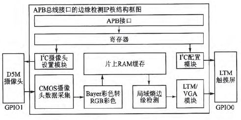

自定义IP核包含以下几个主要部分:图像采集(D5M摄像头接口);图像制式转换;图像存储;图像显示(LTM显示接口);图像边缘检测模块;自定义寄存器。

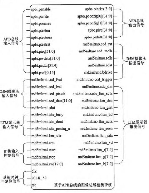

图4给出了基于APB外围低速总线所设计的图像边缘检测IP核的外部接口信号图。由图中可知,此IP核的接口信号可分为:
图4 用户定义图像边缘检测IP核接口
①系统时钟与复位信号:是整个LEON3架构所共用的时钟信号和复位信号,而iCLK_50是由外部直接引入的频率为50MHz的时钟,未经过PLL处理。
②IP核控制信号:主要实现IP核的触发功能和结束功能。
③APB总线的输入信号和输出信号:此信号主要用于APB总线控制、IP核选择、IP核使能等,其中包括对IP核内部寄存器的设置都是通过APB总线信号来完成的。
④D5M摄像头输入信号和输出信号:此信号主要完成对D5M摄像头的配置以及数据采集。
⑤LTM显示器输入信号和输出信号:此信号用于对LTM显示器的配置。由于基于APB总线的IP核集成D5M摄像头、LTM显示器和边缘检测算法于一体,所以外部接口信号相对较多。但就APB总线本身而言,其信号并不多,这也是基于APB总线的设计方法相对简单的原因。

基于APB总线的IP核框架结构如图5所示。
图5 用户定义图像边缘检测lP核结构

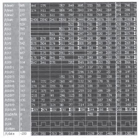

文中首先利用Matlab验证局域熵边缘检测算法设计的正确性,然后采用Verilog HDL硬件描述语言编写图像边缘检测算法,在算法实现过程中,为提高算法的性能,采用了Quartus II中自带的DSP加速宏模块。同时,为验证仿真算法的正确性,编写Testbench系统测试文件,对其进行仿真验证,图6为局域熵边缘检测算法的硬件仿真时序图。
图6 局域熵边缘检测算法硬件实现仿真时序图
从图6中,可以看到3×3窗口产生的过程,L1~L3为采用片上缓存的方法实现的三行数据的同步。X1~X9对应3×3窗口中的9个像素点。图中最终的数据输出是有一定时延的,这是由于算法中存在大量的乘加运算和浮点数运算造成的。

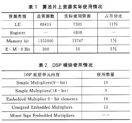

在实现算法的同时,考虑到所选芯片提供了可用于加速算术运算的DSP模块,于是为了加速算法的处理速度,在算法实现过程中,加入了大量的DSP加速处理模块,如乘加器,浮点除法器等。表1给出了用硬件语言实现上述算法所使用的芯片资源情况。表2给出了该算法对DSP加速模块的使用情况。

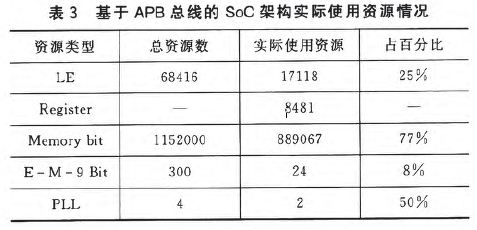

测试采用的硬件开发平台为FPGA CycloneIIEP2C70F896C6N,Quartus II版本为10.0(32位),LEON3开发包版本为grlib-gp1-1.0.22-b4095.zip。D5M摄像头工作在25MHz频率,所采集的图像分辨率为400×240,R、G、B每种色彩以10-bit二进制数据表示,D5M摄像头每秒采集22~25帧图像。LTM显示屏的显示分辨率为400×240,工作在33MHz频率。
表3为测试得到的片上资源使用情况。从其结果可以分析得到,文中设计的动态图像边缘检测SoC占据的片上资源在可以接受的范围内。
且由实际测试可知,在外界环境适中的条件下,系统可以得到很好的图像边缘检测效果。但由于图像的分辨率较大,而边缘检测算法中所采用的窗口为3×3,相对于图像来说较小,所以图像上的一些小的阴影区域也会被检测出来,形成阴影区域干扰,影响图像的边缘检测效果。但总体来说,实现了动态图像边缘提取的最终目的。
