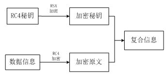

经过多方面的综合比较,本文采用RC4和RSA混合加密的方式对数据进行加密。利用RC4在大数据包加密速度快的优势,首先对数据使用RC4进行加密。由于RC4加密算法相对简单,其安全性上也存在着一定的风险,为了把这种风险降低,采用混合加密的处理方式对数据进行操作。RC4加密算法加密完数据信息后,进行第二次加密,加密RC4的秘钥信息。由于RC4秘钥的长度比较短,可以采用运算过程相对复杂但是安全性非常高的RSA加密算法。整个的加密过程如图1所示。
图 1数据加密过程
加密的过程主要分为两步:
第一步,对于原始数据 Original Message用RC4秘钥来进行加密。
第二步,对于RC4秘钥使用RSA进行加密,保证了此秘钥在数据传输安全性。防止了信息被截取后,容易分析出RC4秘钥内容的风险。

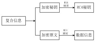

解密过程如图2所示。
图2数据解密过程
解密过程同样分为两个步骤,当应用程序收到发送来的数据后,第一步读取RC4秘钥部分,通过RSA的私有秘钥进行解密,还原RC4秘钥。第二步,使用RC4秘钥对数据部分进行解密,还原出图像信息。

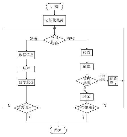

本程序是在基于Android操作系统的智能手机上构建的一个远程控制程序。程序中包括着蓝牙连接的建立、蓝牙数据的编码与传送、数据加密3部分。实现了通过手机实时显示另一部手机端摄像头采集到的数据,通过点击程序中的拍照键即可控制手机进行照片的拍摄。程序的流程图如图3所示。
