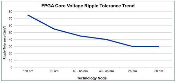

除了需要越来越多的电源轨之外,当今的FPGA工作电压要低于以前的产品代,这对于降低功耗和提高集成度很重要,但是由于电源必须维持要求越来越严格的电压容限,因此,这也提高了复杂度(参见图1)。例如,在28 nm技术节点,公开的FPGA内核电压波纹容限幅度比130 nm制造的FPGA低了一半多。误差余量百分比从5%降到3%,还会继续降到2%。满足电压容限要求有助于理解并满足FPGA电流要求。
图1.四个技术节点的平均电压波纹容限降低了一半多,这对于电源设计人员而言,意味着复杂度提高了。

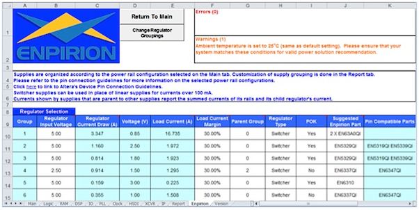

好在FPGA电源设计人员有各种工具和方法,在设计早期阶段分析功耗。例如,大部分FPGA供应商提供早期功耗估算器和功耗分析器,帮助设计人员建立功耗预算。设计人员可以使用基于软件的早期功耗估算器——基本上是表格的形式,在设计早期阶段汇集逻辑容量和工作速率的数据和假设,以便估算系统会在哪里,用掉多少功率(参见图2)。
图2.这一基于软件的早期功耗估算器所显示的工作表在所规划的FPGA使用情况基础上,为每一电源轨建议了组件(图像得到了Altera的授权)。
采用早期功耗估算器,电源设计人员可以估算FPGA中各个子系统的使用情况。在实例工具中,截屏显示底部的标签中,提供了工作表来采集每一类资源的功耗,这些资源包括逻辑、存储器、各种I/O,以及硬件信号处理资源等。这些数据被传送到工具中的其他工作表。
但是,仅仅估算功耗还不够——电源设计人员需要设计电源树,以支持FPGA设计人员使用FPGA。通过估算FPGA设计的静态和动态功耗,工具有助于电源设计人员将功耗需求转换为相应的电源树,使得设计能够符合设计团队的系统综合决定,满足电流和电压要求。包括图2所示的实例在内的一些工具,能够提出满足设计需求的电源管理器件的建议。估算器体现了FPGA供应商和设计人员多年的经验,非常有用,可以一直使用它,直到获得了实际设计指标。
