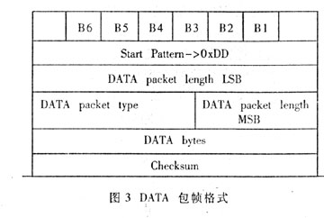

2.2 数据包格式
数据包各个字段(除packet type外)意义与AT命令包相同,其帧格式如图3所示。数据包有以下几种类型:
•Type=0--DATA 包:这个包是发送到无线链路上或者从无线链路上接收到的数据
•Type=1--STATUS包:这个包给出了SA、SB、X和中断条件编码的信息。
状态包的长度总为1字节。任何一个状态(除了break)改变时,所有的状态位都要发送出去。缺省情况下,所有的状态位都是关闭的(因此DTR、RTS都是关闭的),所以在打开复用开关准备传送数据之前,一定要发送一个状态包。
•Type=2--READY包:这个包表示发送READY包的一方可以接收数据了。包中没有数据,所以长度字段为0。
•Type=3--BUSY 包:这个包表示发送READY包的一方忙,无法接收数据。包中没有数据。

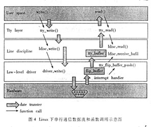

图4不但给出了Linux kernel中串口通信模块的组成结构,还形象地表示出了数据是如何在用户和硬件接口之间流动的(笔者使用Linux 2.4.19的内核)。从图4可以看到串口通信模块可在逻辑上分为三层:TTY层、line discipline层和底层驱动层。TTY层是用户空间和内核空间的桥梁,用户程序和内核需要通过tty层交换数据;Low-level driver则负责硬件的交互,它对硬件进行控制和读写操作;line discipline层是整个串行通信模块中最灵活、设计最巧妙的一层,它要为一个串行口的使用定下数据交互的"规程",在Linux内核中已经存在了许多line discipline,例如PPP、SLIP、TTY等。缺省使用TTY line discipline。可以根据需要将line discipline替换成Linux已经定义的line discipline结构,甚至替换为自己的line discipline结构。 在图4中,向硬件接口写数据的过程是显而易见的。但是,用户程序从硬件读取数据的过程却要复杂一些,这是因为硬件与用户空间之间没有直接的联系。解决的办法就是使用缓冲技术,硬件接收数据存储于kernel buffer中,等待用户程序请求这些数据;如果用户程序请求数据时,这个buffer是空的,那么用户程序就会被挂起,直到buffer中有数据时,它才被唤醒。实际上,TTY相关的缓冲是由两级构成的:一个"常规"buffer(数据等待着line discpline取走,缺省情况下传到用户空间)和一个"flip"buffer(硬件驱动函数将底层进来的数据尽可能快地存入这个缓冲,而不必考虑并发存取问题,因为这个buffer是每个硬件驱动专有的)。flip buffer由两个物理的缓冲实现,并被交替地写入,这样中断处理函数就会总有一个缓冲可用。

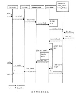

正是基于以上两点考虑,决定将这个协议的实现放在Line discipline和Low-level driver两层之间,参看图5。这样,不需要对Linux的TCP/IP协议栈软件和PPP软件作任何修改,就可以在复用模式下实现原有的无线上网功能。
图5给出了MUX模块的函数调用和数据流程。TTY Layer、line discipline和serial driver是Linux tty设备文件系统在内核中已有的三层,在前一节已经介绍。
正如笔者在实现TS27.010协议时所考虑的,为了不影响上层应用程序,MUX必须支持标准的Linux系统调用,如write()、read()、ioctl()等。write()如果成功,则返回发送的字节数;如果失败则返回-1,并将errno(Linux系统下一个全局变量,用户接口可以根据这个值判断错误类型)置为合适的值。正如图5所示,write()并不是将数据直接发送出去,要发送的数据首先按照TS27.010协议的要求(笔者使用Wavecom模块,它有自己的协议要求)组成MUX帧?然后根据数据的优先级排队,优先级高的数据首先被发送。 同样,对设备/dev/muxN(0
