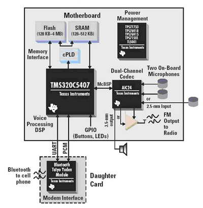

图 1:免提套件开发平台结构图 HFK 主要包括六个模块,分别为:
- 数字信号处理器;
- 音频编解码器
- RF (FM) 发送器;
- 可编程逻辑器件 (PLD) ;
- 蓝牙收发器
- 车载电源。

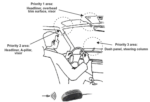

扩音器的位置和定向
为实现最佳的总体扩音器性能,在最后将设备安装到汽车内之前应了解一些关键的变量。 建议保持扩音器和车内用户口腔之间的距离为46 cm(18英寸)。建议距离范围从 30 至 56 cm (12 - 22 英寸)。 尽可能避免扩音器暴露于气流(窗户和风扇); 适当考虑扩音器大小和安装方案,使扩音器前部可对准车内用户的口腔。 基于以上考虑,在图3的帮助下,您可以选择最佳的扩音器位置。首先,请遵循优先考虑区域 1、2 和 3 中的建议。一旦做出决定,您就可用金属板或维可牢尼龙带固定扩音器,可将线缆连接回电子设备处以终接。随后应保证线缆的隐蔽性,保持美观,此外还要保持线缆固定,不会被挤压或打结。最后,应避免并行线缆与天线接头和其他带噪声的线缆相连接。
图 3:扩音器的放置
