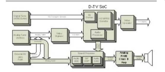

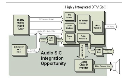

消费产品的系统架构越来越多地得到数字化,受到数字连接功能的爆炸性需求推动。在数字信号处理以及像MPEG解码和视频缩放这样的复杂功能算法的处理器技术进步下,新产品类别,如数字高清电视(图1)的实现变成现实。像过去使用模拟技术来实现的滤波、解调制功能现在都以数字方式实现,成本和功耗更低,性能更高。如图2所示,在系统架构中数字所涉及的区域不断地扩展,将越来越接近现实世界的边界,并涵盖越来越多的系统功能。

图1:目前的数字平板电视系统架构
图2:未来的数字平板电视系统结构

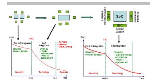

尽管SoC性价比学习曲线(图3)在过去十年中非常地陡,但系统接口功能仅获得有限的改善。直到最近,这依然保持常态,因为数字SoC功能代表了主要的系统成本以及改善机会。然而,这种情况已经发生了改变。系统接口功能的成本占了IC成本的很大比例,产生了投资的黄金机会,加快了性价比学习曲线。
图3:SoC SIC价格-性能学习曲线和系统集成架构。
今天,三个产业因素汇合在一起围绕着系统接口功能上产生了一个“完美风暴”,这类似于过去SoC所曾经历的那样。首先,市场受到消费者对数字生活方式的需求推动,在产生、存储、发送和处理数字内容上的技术进步也促进了市场的发展。其次,如高压(HV) CMOS这样的关键半导体工艺技术已经步入实用,这也推动了低成本地集成系统接口功能(需要电源模拟电路)所必须要求的规模经济。第三,出现了可以用于功率模拟功能的创新架构技术,例如电源管理和音频放大。随着 SoC集成趋势,这三股力量相互加强,形成了系统接口芯片( SIC)集成的强大支持力量。

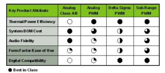

在考虑数字消费电子设计,如高清晰平板电视时,发展出了三种都使用脉宽调制(PWM)D类输出级的数字放大器架构:1. 模拟 PWM加DAC;2. 增量累加PWM;3. 分段(Sub-ranging)PWM。图4展示了在高清晰平板电视中使用的几种数字放大器架构的几种关键产品属性比较。
图4:各类数字放大器性能比较一览表
传统模拟PWM D类放大器需要模拟输入,依赖于一个DAC实现与来自SoC的数字信号进行接口。如果DAC集成在SoC中,在把这些敏感的模拟信号在电路板上进行布线时,要特别注意规避干扰敏感性以及防止信号变坏。尽管因为模拟PWM放大器的低成本使得其成为平板电视的普遍选择,音频保真度性能居于中等,因为在具有单级开关电压的开关大功率MOSFET中存在局限性,并被限制为大约13比特(80dB)。
最近,引入了数字放大器设计,使用分段PWM或增量累加PWM来驱动D类放大器输出级。数字输入接口通常使用一个来自处理器SoC的标准3线I2S数字总线,电路板设计顾虑得到缓解,对干扰的免疫能力得到提高。设计工程师通过消除互连长度以及布局接近数字SoC的要求,而获得更大的灵活性和自由度。
尽管通常比模拟PWM放大器更贵,增量累加PWM放大器通过使用集成反馈环路和噪声整形信号处理来抑制带内量化误差以及对输出信号进行线性化;这样确实能提供更优的音频保真度,大约为15比特(90dB)。然而,常见的批评是声音体验有点刺耳并且音色不正。
另外一个设计考虑涉及抑制从放大器输出引入的电磁干扰(EMI)。数字放大器的输出信号是采样数据,按照离散的时间间隔改变电平,这个间隔时间由脉冲重复频率(PRF)定义,它产生的谐波是主要的EMI源。增量累加调制器采用更高的PRF来获得改善的音频性能,因此需要特别注意EMI的抑制。
分段PWM数字放大器通过避免因为半导体技术导致的非线性,可以获得超过17比特(>102dB)的精度以及保真度。通过使用双电平数字-脉宽转换方案,这种放大器能如实地再现甚至最小的音频信号,提供一个柔和的、清晰的声音体验。与增量累加调制不同的是,分段调制带来的性能改善并不直接与PRF相关,而是与有效地从保真度目标消除EMI耦合有关。更重要的是,分段PWM放大器成本低,可修正以跟其它音频系统接口功能集成。
