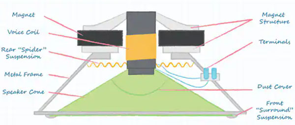

机械共振的影响因素包括重量,以及将不同质量连接在一起的刚度。对于标准扬声器,这个质量就是振膜(或音盆),而刚度则取决于连接振膜和框架的悬架的柔性。由于扬声器的制造方式多种多样,每种扬声器类型都可能产生不同的共振频率。
其他导致扬声器共振频率不同的因素包括振膜材料、悬架厚度和电磁铁尺寸。电磁铁连接至音盆后部,且会对重量产生影响。一般来说,更轻、刚性更强的材料和柔性的悬挂部件会形成更高的共振频率。例如,高频扬声器体积小、重量轻,具有刚性的聚酯薄膜音盆和高度柔性的悬挂部件。通过修改这些因素,标准扬声器可拥有 20 Hz 至 20,000 H 的频率范围。
图 1:标准扬声器结构(图片来源:CUI Devices)

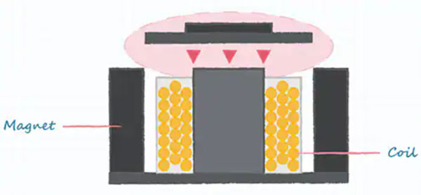

另一种类型的音频输出元器件是磁传感器蜂鸣器。它们将驱动机构与发声机构分开的方式不同于扬声器。由于更轻的膜片与框架连接得更牢固,磁传感器具有更高的正常频率范围,但范围会缩小。它们通常能产生 2 至 3 kHz 的声音,额外优点是产生相同声压级所需的电流比扬声器要小。
图 2:标准磁性蜂鸣器结构(图片来源:CUI Devices)

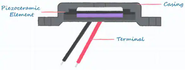

最后,还有压电传感器蜂鸣器。相比于磁性同等产品,在相同电流下,它们能够更高效地产生更高的声压级。蜂鸣器利用压电效应,通过改变电场,以不同方向使压电陶瓷元件发生弯曲,从而产生声波输出。这种压电材料通常具有刚性,而且这些类型的蜂鸣器中使用的元器件都很小很薄。压电传感器蜂鸣器与磁性产品一样,能够产生窄频率范围的 1 至 5 kHz 高音调噪声。
图 3:标准压电蜂鸣器结构(图片来源:CUI Devices)

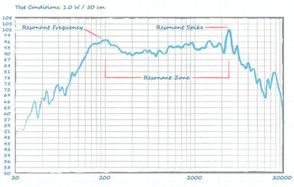

总体而言,务必要查看音频元器件的全频谱响应,并利用其在共振频率峰值任一侧频率上的性能。由于共振频率不是一个精确的数字,也不一定是一个非常窄的频带(对于扬声器而言尤其如此),因此在规格书中指定的峰值的任一侧上,都可能有设计人员可以利用的有用频率响应。这一概念旨在优化给定输入功率下的输出声压级和频率。为了实现这一点,器件应以其共振频率及其共振区内的频率进行驱动。
例如,CUI Devices 的 CSS-10246-108 扬声器的规格书显示其共振频率为 200 Hz ± 40 Hz,但其频率响应图显示在大约 3.5 kHz 处有另一个共振尖峰。此外,还有一个大约 200 Hz 至 3.5 kHz 的共振区。设计人员可以利用这些信息,为其应用选择相匹配的扬声器。
图 4:CSS-10246-108 扬声器频率响应曲线(图片来源:CUI Devices)
