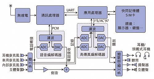

在一开始,可携式系统仍一本初衷:随身CD、迷你光盘及MP3播放器仍采用I2S数字模拟转换器(DAC),行动电话使用脉冲编码调变,而支持音讯功能的PDA则通常具有和桌上型计算机相同的AC’97编译码。因此,毫无意外地,第一代的复合系统通常会包含在装置内部比邻分布的电话和PDA电路、具有由通讯处理器控制的脉冲编码调变音讯编译码芯片,以及和应用处理器连接的Hi-Fi立体(AC’97或I2S)编译码芯片。然而,此编译码芯片的设计并未将这两个音讯子系统的互连性考虑在内,或者仅有极少的考虑。针对此,通常会将离散式的固态开关安插至模拟讯号路径中,便会造成噪声及谐波失真,并且占据板子空间。
图1. 第一代智能型手机具有两个独立的音讯子系统(语音和Hi-Fi)。除了这两个编译码芯片外,还需要其它的离散组件以进行讯号交换与混合。

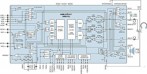

图2. 整合型智能型手机编译码芯片的方块图,其拥有一颗音讯DAC、一颗立体Hi-Fi DAC和两颗ADC,被导引至脉冲编码调变或是I2S接口。
专属的音讯IC则能避免这些问题。藉由整合其它混合讯号功能,例如触控数字化以及语音和Hi-Fi编译码功能的整合,芯片总数量可以减少。在此,音讯编译码被整合至电话芯片组中,因此比较适合的应该是具有额外模拟输入、输出和内部混合的H-Fi编译码芯片。然而,即使是在此情况中,仍需用到两个编译码芯片,以容纳无线蓝牙耳机,因为许多蓝牙编译码IC皆具有脉冲编码调变接口。
音讯整合的方式有很多种。分享模拟数字转换器和数字模拟转换器可降低硬件成本,但是却会导致无法同时播放或录制两个音讯串流。针对每一功能提供专属的转换器能克服此问题并延长电池寿命,因为电话等级的音讯区块能以低于Hi-Fi功能的功耗设计。然而,这样的解决方案会增加硅芯片的成本。一般妥协的方法是采用独立的数字模拟转换器,但共同分享则模拟数字转换器。如此即使在通话中依然可以播放音讯(例如:在通化中同时听到第二通来电的铃声或是音乐),但是在通话时无法录音至应用处理器,这样的限制是可被接受的,因为在这样的使用情境中,使用者不可能看到这么多的价值。藉由停止通道之一的用电,且其它通道以较低的取样速率运作,可进一步降低模拟数字转换器的功耗。

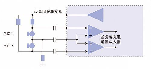

图3:仅需使用三个输入接脚和一个麦克风偏压接脚便能让两个麦克风都连至编译码芯片。

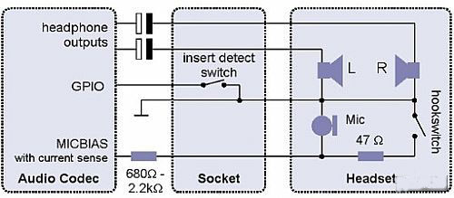

图4. 典型立体双耳式耳机的内部布线,以及插座插入侦测、麦克风和钩键开关侦测的机制。

噪声是另一个普遍的考虑。电路的高频和数字部分会产生干扰,此干扰的产生是来自PCB线路带有麦克风讯号所致,且此干扰会由芯片上前置放大器放大。为避免此问题,谨慎的PCB布局是关键重要的因素,差异化的麦克风输入是另一个有效的对策。然而,不同的输入有它们自己的布局需求:两组PCB线路必需以平行或是相邻的方式运作,所以其中一组线路拾起的任何噪声,也会出现在另一组线路中,因此必需在麦克风放大器中加以消除。

处理行动电话的双耳式耳机也需要特别的模拟电路。最显而易见的首要任务便是在双耳式耳机插入时,要重新规划来自单耳耳机或其它扬声器输出讯号的路径。虽然具有整合型机械开关的插口能实现此目的,但是它们通常笨重又昂贵。再者,使用于扬声器的讯号层级可能并不适用于双耳式耳机。针对单耳耳机、扬声器和双耳式耳机提供独立模拟输出,具有独立的音量控制便能解决此问题,并可允许采用较简单的插口。虽然仍需要一个机械式开关,但是只要单柱、单掷型态,一端连至接地接脚的开关就已足够了,所以此插口仅需一个外部接脚。然而,在多媒体电话中,此开关的启动并不一定就是因为双耳式耳机的插入;插在标准尺寸插口中的,可能只是没有包含麦克风在内的头戴式耳机。因此,麦克风的存在与否应分开侦测。对电子式麦克风而言,可以藉由感测麦克风的偏压电流而实现此目的,若没有电流流动,则代表没有麦克风插入。相反地,一个大而不寻常的偏压电流也是很明显的:为避免增加其它的接触至标准头戴式耳机或双耳式耳机插座,在双耳式耳机上用来接收来电的按钮(所谓的钩键开关)通常会让麦克风短路。结果,偏压电流增加,指出此钩键开关已被按压。藉由在芯片上麦克风偏压电路中增加一个电流传感器,智能型手机编译码芯片能侦测这两种情况,并自动针对个别情况采取正确的动作。
