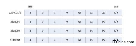

下面是AT24系列芯片的器件地址说明
前四位是已经默认的地址,接下来三位是可编程部分,可以自己拟定器件的地址,就像上面的芯片,A0,A1,A2全部接地,所以我的开发板上的E2PROM的地址就为1010_000x,最后一位是读写标志位,若为1,则表示我要从E2PROM里读数据,若为0,则表示我要往里面写数据。

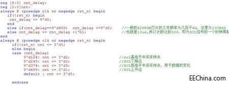

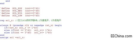

       由芯片的datasheet我们可以知道芯片的工作频率范围,一般是100KHZ到400KHZ,这里我们用100KHZ的工作频率。因为我们的FPGA芯片是50MHZ的频率,所以要用到分频,周期是20ns,所以计数500次就是10us,也就是100KHZ了,下面是分频部分的代码
       由芯片的资料可知,在SCL是低电平器件数据才可以变化,也就是说,只有在SCL在低电平器件才可以向E2PROM里面写数据,在SCL高电平期间数据稳定,所以我们可以从里面读数据,所以我们将SCL的一个时钟周期分为四部分,分别是高电平中间时刻(用于读数据),下降沿,低电平中间时刻(用于写数据),上升沿。上升沿和下降沿来控制SCL的时序。

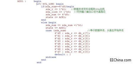

      器件地址,当开始信号作用后,就可以将器件的地址送人数据总线SDA,由于SDA是串行的,所以要一位一位的送,而且要从高位开始送,下面是状态机寻器件地址部分代码,注意地址的最后一位是读写位,这里要送写地址,即1010_0000;
下面我来解释一下上图的代码为什么这样写
(1)首先在SCL在低电平期间属于数据稳定期,我们可以向里面写数据。
(2)进入ADD1状态后,sda_num就开始计数,由于我们用的是非阻塞赋值,所以第一个时钟周期case捕获的sda_num的值是0而不是1,有些朋友可能不明白这里,总是觉得case语句上来不就捕获了1嘛,在这里给大家讲解一下
(3)这样一连送8个时钟周期的器件地址,送完之后sda_num清零,并释放sda总线,进入下一个状态

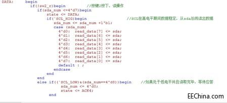

       读时序和写时序的唯一不同点就是当发送玩数据地址后,接收到应答信号后,如果想要执行读命令,那还要进行一次开始信号,即START2,然后再发送一次器件地址,当再收到应答信号后就可以从里面读数据了,注意读数据的时候我们是在scl的高电平期间,因为这个时候数据稳定,而在写数据的时候,我们是在scl的低电平器件,因为这个器件数据才允许变化,代码如下
还有一点要注意,因为SDA是输入输出信号inout,所以为了当数据线作为输出或者输入时不被干扰,这里定义了一个变量sda_link,来控制它,当sda作为输入信号时,我们让它处于高阻态,当sda作为输出信号时,将其赋予sda_r的值

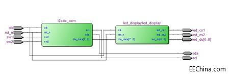

下面是生成的RTL视图

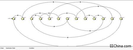

下面是状态机的模型

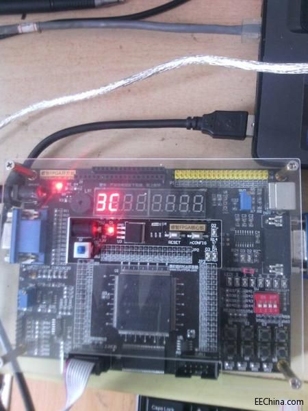

下面是板子上实验
