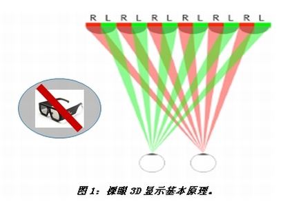

SuperD公司采用的裸眼3D显示技术是将设计独特的双折射柱透镜阵列放置在显示面板前面,并配合专门研发的图像处理软件来形成3D效果。此外,SuperD还专门研发了用于完成3D图像处理的芯片,将3D图像处理独立于现有的硬件运算资源。在能够获得很好3D显示效果的同时,依然保证了现有硬件资源的利用率。图1是裸眼3D显示的示意图,实际技术远比图中所示要复杂,图1描述了裸眼3D显示的基本原理。

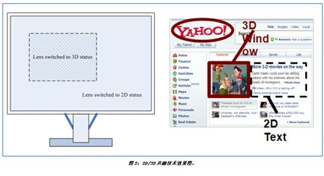

为使3D显示不改变2D显示的习惯和应用效果,SuperD研发了一种被称为逐像素点2D/3D切换的技术(简称为2D/3D共融技术)。它的特点是允许在同一个显示面板上,同时显示2D和3D内容。比如:可以通过这种技术来显示网络点播的视频,视频窗口可以观看3D电影,而其他区域依然是2D显示,包括2D图片、文字等都不受影响。图2描述了2D/3D共融技术的效果。
SuperD研发的2D/3D共融技术包括:1、特殊设计的双折射光学器件,它可以在一定驱动电压下实现透镜状态的开关;2、专门针对这种光学器件的驱动电路,驱动电极的设计充分考虑了光学的干涉效果,从而达到完全不影响画面效果;3、针对这种光学器件的逐像素点的2D/3D驱动,来实现3D区域的开关、移动、缩放等功能。
图1中标记为“3D窗口”的区域显示的是3D效果,3D窗口外的区域是2D文字区域。2D/3D共融技术最大的应用领域为互联网,通过这种技术人们可以在欣赏互联网3D内容的同时,继续使用2D下的功能。因为互联网已经渗透到生活、生产的各个领域,通过互联网我们可以动员大家利用大量资源来制作、传播和共享3D内容以及3D应用,这反过来又将极大地推动3D显示技术的发展,因此2D/3D共融技术对互联网的支持是一个非常良性的循环,既保证了在现有技术条件下3D显示与2D显示的兼容,同时又推动了3D显示的不断发展。

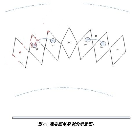

由于受到自由式3D显示技术原理的限制,在一定的空间范围内会形成一系列的观看区域,在这些区域中,观众能够自由观看3D效果,但是如果超出这些区域,就无法看到正常的3D效果。这种现象目前还没有统一的定义,SuperD将这种只能在某些区域内正常观看3D效果而无法在这些区域以外观看的状态称为“切变现象”。图3描述了这种现象。
图3中,A位置能正常看到3D效果,而B位置看到的3D效果却是错误的。因为两个眼睛所看到的图像存在着交换,这就造成了3D层次感与应该表现的层次感完全相反的效果。而人眼又不能自动调节这种相反的效果,因而造成了严重的头晕现象。处在切变区域所看到的3D效果我们称之为“反视”。在这种情况下,观众会发觉本应处在远处的物体反而离自己更近,本应处在近处的物体却离自己更远,跟我们平时的生理习惯形成很大反差。

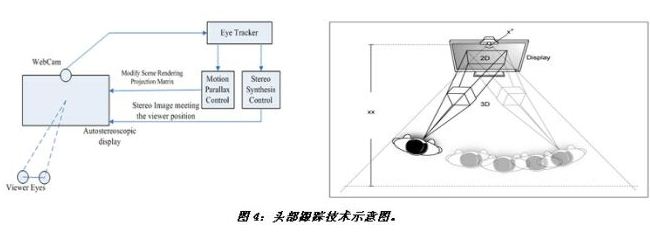

为解决观看区域受限制的问题,SuperD研发了一种把头部追踪技术集成到原有3D显示方案中的3D显示设备。图4为头部跟踪技术的示意图。
SuperD利用跟踪技术获得观众的三维位置,然后根据位置调整3D图像的像素排列,生成新的符合该位置的3D图像,这样就解决了观看区域受限的问题。目前的跟踪技术还只能针对单个观众。头部跟踪技术本身是可以跟踪多个用户的,但由于存在显示面板刷新率和分辨率的局限,还不适合多个用户同时使用。这也是该技术被首先应用到笔记本电脑和其他移动设备上的原因。SuperD的头部跟踪技术要求的跟踪精度非常高,精确到厘米级,并且是用一个摄像头来完成的。这是目前很多头部或者人脸跟踪技术所达不到的。

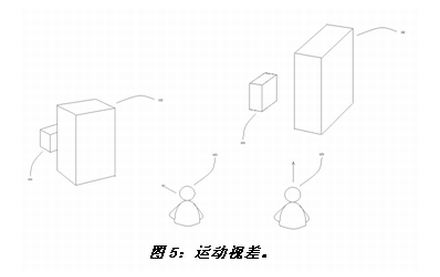

要得到立体视觉效果,除了通过两个眼睛分别采集具有视差的图像供大脑合成立体视觉外,还有一个重要的单目立体因素,那就是运动视差效果。运动视差是观看者在自身发生位移的情况下所看到的周围物体在运动方向上和速度上的差异。图5是描述运动视差的示意图。
从图5中我们可以看到,当观看者位置发生变化时,应该看到不同的物体侧面,并且距离观看者远近不同的物体发生的相对位移也不一样。集成运动视差现象的应用可以很明显地提高用户的沉浸感。目前有些2D显示下的应用也开始考虑运动视差现象,以此产生一种虚假的立体感觉来提高应用的吸引力。

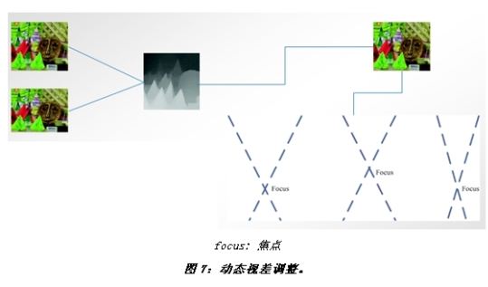

首先,利用3D图像隐含的视差信息来描述Z轴。根据视差信息,再结合显示面板尺寸、光学设计参数和待表现的场景类型等信息,来判断是否需要调整视差信息以及如何进行调整。根据调整的视差信息来生成新的3D图像,新的3D图像形成的3D效果会更适合当前条件下的显示,这就是动态视差调整技术。图7描述了这种技术的原理。
