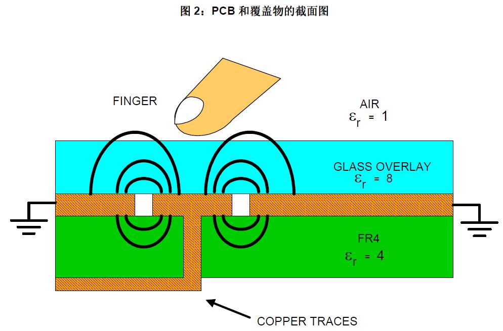

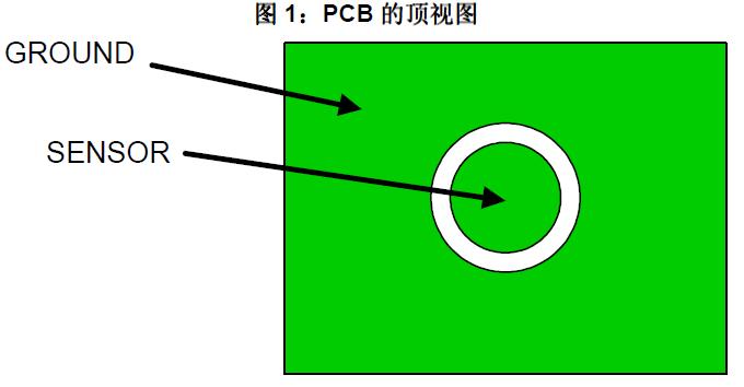

图1 示出了一块印刷电路板(PCB)的顶视图,在本设计实例中,该PCB 实现了其中的一个电容式传感器按钮。该按钮的直径为10mm,这是一个成人指尖的平均大小。为该演示电路而组装的PCB 包含4 个按钮,它们的中心相隔20mm。如图所示,接地平面也位于顶层。金属感应垫和接地平面之间设置了一个均匀的隔离间隙。该间隙的尺寸是一个重要的设计参数。如果间隙设置得过小,则过多的电场能量将直接传递至地。而如果间隙设置得过大,则将无法控制能量穿越覆盖物的方式。选择0.5mm 的间隙尺寸可以很好地使边缘场透过10mm 厚的玻璃覆盖物。
图2 示出了同一种传感器模式的截面图。如该图所示,PCB 中的一条通路将金属感应垫与电路板底面上的走线相连。当电场试图找到最短的接地路径时,介电常数εr 将对材料中的电场能量充填密度产生影响。标准窗户玻璃的εr 约为8,而采用FR4 材料制成的PCB 的εr 则在4 左右。白色家电中常用的Pyrex?(派莱克斯)玻璃具有数值大约为5 的εr。在本设计实例中,采用的是标准的窗户玻璃。需要注意的是,玻璃片是采用3M公司的468-MP 绝缘胶膜安装在PCB 上的。

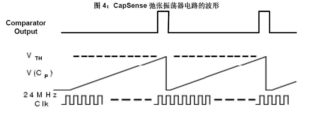

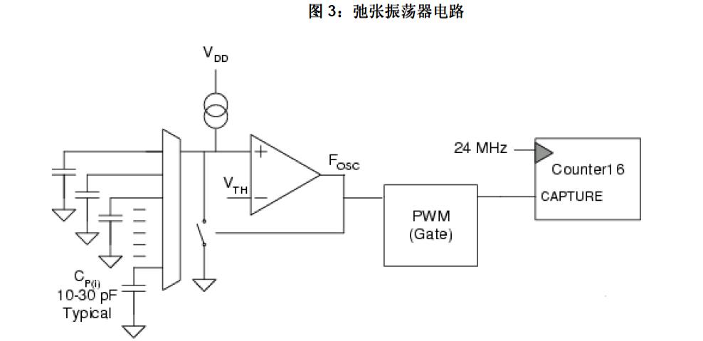

        电容式触摸感应系统的基本元件是:一个可编程电流源、一个精密型模拟比较器和一根可通过一组电容式传感器进行排序的模拟多路复用器总线。在本文给出的系统中,一个弛张振荡器起着电容传感器的作用。该振荡器的简化电路示意图见图3。
       比较器的输出被馈入一个PWM 的时钟输入,该PWM 负责对一个时钟频率为24MHz 的16 位计数器进行选通。触摸按键的手指使电容增大,从而导致计数值增加。手指就是以这样的方式来检测的。该系统的典型波形示于图4。

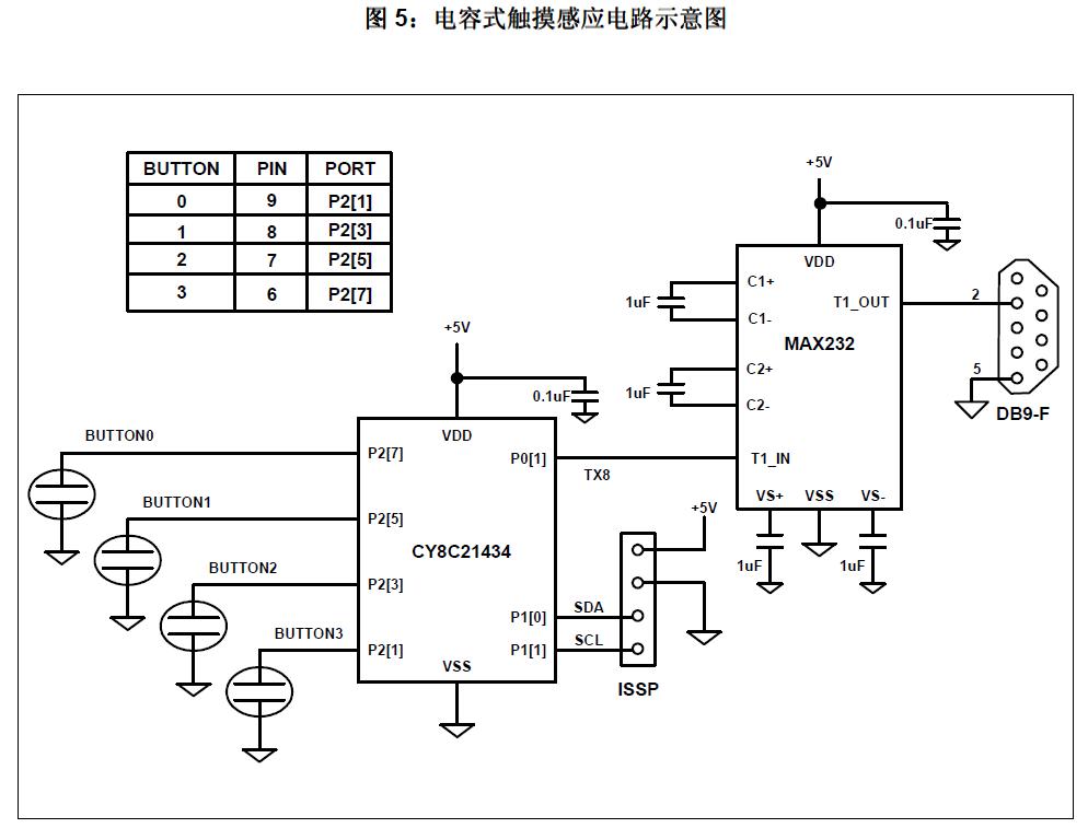

       图5 给出了该项目的一种可实现方案的示意图。为了实现电容式触摸感应和串行通信,该电路采用了赛普拉斯的         CY8C21x34 系列PSoC芯片,该芯片包含一组模拟和数字功能块,这些功能块可由存储于板上闪存中的固件来配置。另一颗芯片负责处理RS232 电平移动,旨在提供至主机的通信链接,并实现115,200 波特的电容式触摸感应数据记录。PSoC 是通过ISSP 头(包含电源、地)以及编程引脚SCL和SDA 来编程的。主PC 通过一个DB9 连接器与电容式触摸感应电路板相连。
        PSoC 采用固件来配置,以采用一个5V 工作电源和一个内部生成的24MHz 系统时钟。对该24MHz 时钟进行1:26 分频,以提供一个用于115,200 波特TX8 模块的时钟。CapSense 用户模块选择以“周期法”(Period Method)来运行,在该工作模式中,计数在固定数量的弛张振荡器周期中累加。换言之,16 位计数器值代表了一个与传感器电容成正比的周期。
清单1 罗列了系统固件。与设立电容式触摸感应系统相关的大部分工作都已被编码为一组由C 程序来调用的标准CSR 例行程序。例如:CSR_1_Start()负责配置PSoC 的内部布线,以使电流源DAC 与模拟多路复用器相连,而比较器与经过正确初始化的PWM和16 位计数器相连。

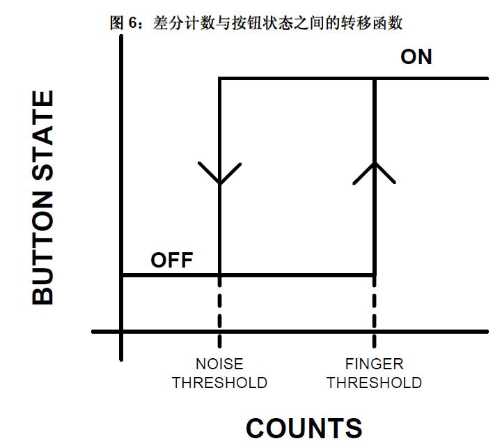

       图6 示出了采用固件来实现的差分计数与按钮状态之间的转移函数。该转移函数中的迟滞提供了ON 和OFF 状态之间的干净转换,即使计数是有噪的也不例外。这提供了一种针对按钮的除跳功能。较低的阈值被称为“噪声阈值”,而较高的阈值则被称为“手指阈值”。阈值水平的设定决定了系统的性能。在覆盖物非常厚的场合,信噪比很低。在此类系统中设定阈值水平是一项具有挑战性的工作,而这恰好是电容式触摸感应技巧的一
部分。

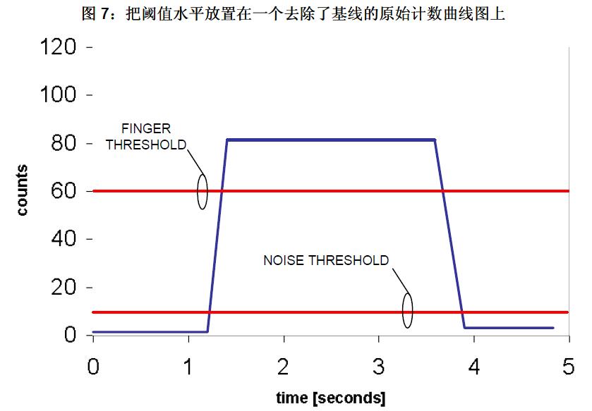

       图7 示出了一个持续时间为3 秒的按钮触压操作的理想化原始计数波形。针对本项目的阈值水平示于此图。噪声阈值被设定为10 个计数,而手指阈值被设定为60 个计数。为了清晰地显示阈值水平,图8 并未示出始终存在于实际计数数据之中的噪声分量。

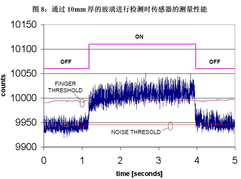

电容式触摸感应系统的测量性能示于图8。差分计数通过一个终端仿真程序在主PC 上捕获,然后借助电子制表软件加以绘制。手指放置在10mm 厚的玻璃覆盖物上,并持续3 秒的时间。按钮的ON/OFF 状态被叠加在原始计数上。按钮在这两种状态之间干净地转换,即使存在因通过厚玻璃进行检测而产生的比较嘈杂的原始计数信号时也是如此。请注意手指和按钮阈值是如何随着基线的漂移而进行周期性调整的。当检测到手指的触压动作时,基线值将锁定其数值,直到手指移开为止。

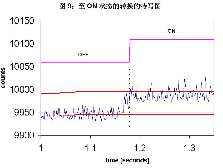

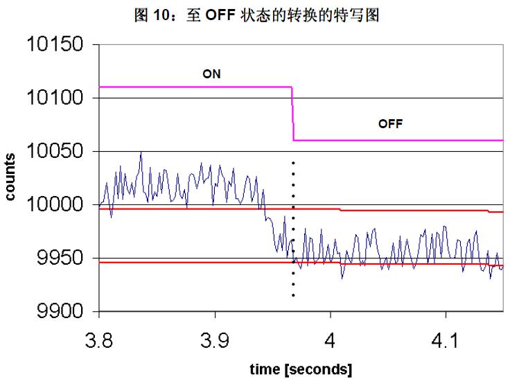

        图9 和图10 示出了每种状态转换的细部视图。在图9 中,按钮状态一开始为“OFF”(关闭)。超过手指阈值的差分计数的第一个采样把按钮状态转换至“ON”(接通)。在图10 中,利用低于噪声阈值的差分计数的第一个采样将按钮转换至OFF 状态。
