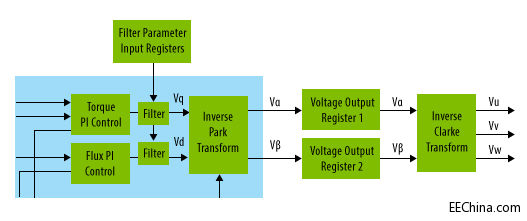

原理还是那么简单。如果振动的原因是控制环不稳定造成的,那么您可以改变 PI 控制器的增益,使其更接近临界阻尼。如果振动是由电机、驱动转轴或者负载机械共振造成的,您可以通过吸收扭矩信号共振频率功率来消除振动。比较方便的是,FOC 方法使您能够在扭矩信号变成三路时变正弦信号之前访问它,因此,增加陷波滤波器吸收共振频率功率就可以了。
不论哪一操作 — 增加增益环还是滤除错误信号,都会对系统动态速度和位置误差产生不利影响。但是在很多应用中,对于平滑安静的操作,转轴速度的瞬时误差并不重要。
振动控制需要三种主要的处理模块:快速傅里叶变换 (FFT),从转轴位置或者绕组电流数据中提取出频谱,探测和响应模块,找到频谱最大值,确定怎样处理它们,还有一个或者更多的可编程陷波滤波器,去掉扭矩信号中的杂波频率 (图 3) 。
图 3.扭矩控制器和 Park 反变换之间的可编程陷波滤波器能够改进系统的共振。
这些模块都适合应用。在某些系统中,共振是固定的,或者慢变的,FFT 会是启动或者后台任务。在共振变化很快的系统中,FFT 需要连续运行。响应模块与应用有很大的关系,确定对 PI 环路增益的调整,增加滤波器,选择滤波器参数等,在很大程度上取决于整个电机系统的特性。因此,在没有详细了解系统的情况下,不太可能估算振动控制所需要的计算负载。
