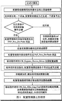

即插即用(PnP)是微软公司为了使新的硬件设备更加方便使用而采取的一种策略,PnP设备能够自身识别、自动提出资源要求,并且可以在运行时接受资源分配。该系统开发中的PCI总线就是即插即用的。在即插即用的系统中的配置管理是由配置管理器来控制。配置管理器使用设备节点、设备节点树、注册表来保持数据;配置管理器由枚举器、仲裁器、设备安装器、设备驱动器4个主要软件来工作;配置管理器的工作流程如图1所示。

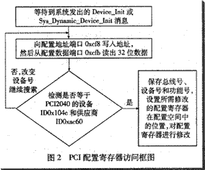

根据PCI总线规范要求,任何PCI设备都必须提供256字节的配置空间,用来完成对设备的安装、配置、引导和设备再定位等功能。在该系统中要求将HPI控制标志和状态寄存器以及HPI控制空间映射到PC机内存,所以必须对PCI2040配置寄存中的命令寄存器进行修改,从而实现设备内存映射。这需要通过32位配置地址端口(占用IO地址OxOcf8~OxOcfb)和32位配置数据端口(占用IO地址OxOcfc~OxOcff)访问PCI配置寄存器。其中位于0xcf8的IO端口的寄存器相当于一个地址寄存器,位于0xcfc端口的寄存器相当于数据寄存器。配置数据端口中存放着配置地址端口中的配置地址所指向的内存的内容。配置地址端口寄存器各位的意义见表1。
因为PCI设备的总线号和PCI2040的功能号一般为0,所以只需变化设备号来寻找硬件的位置。图2是基于Vtoolsd使用VC++6.0具体对PCI配置寄存器的访问程序框图。

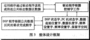

为实现应用程序和DSP程序在工作中的同步问题,将在DSP与PC机映射的内存区间建立了一个公共标志数据区,用来传送DSP和PC机的工作状态和控制字。设有以下几个公共标志数据区:
(1)DSP状态字(16位)。用来标识数据在传送中DSP的工作状态和命令(命令由DSP和PC机约定)。
(2)PC机状态字(16位)。用来标识数据传送中PC机的工作状态和命令。
(3)数据起始位置字(16位)。用来标识数据传送中,数据存放的起始位置。
(4)数据长度字(16位)。用来标识存放数据的长度。
(5)频率设置字(16位)。用来控制输入输出频率。
(6)保留字空间。用于以后扩展。
DSP与PC机之间采用中断的通信方式,每次中断发送之前,都先访问以上的这些控制字,这样就为PC机和DSP之间通信的协调带来了很多的方便。整体设计框图如图3。

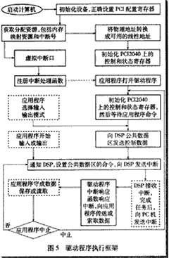

在Vtoolsd中使用VDevice类中的OnW32Devi-ceIoControl()函数响应应用程序发送的消息。同时驱动程序通过异步调用函数VWIN32 -QueueUserApc()向应用程序传送数据。驱动程序运行过程框架如图5,其中虚线框的工作由DSP程序或应用程序完成。
