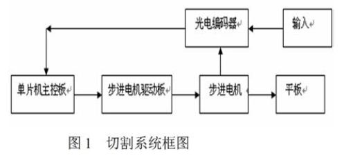

整个模型系统框图如图1所示。
切割控制系统结构框图如图1所示,是由光电编码器模块、单片机控制模块、步进电机驱动模块、伺服机构和自由摆本体等几大部分构成的一个系统。在整个系统中,通过光电编码传感器的反馈获得末端被控机械的角位移,控制驱动模块实时读取光电编码器反馈的数据,进而确定控制方式(电机如何转动、转动速度、加速度等),同时控制模块通过处理器内部的控制算法实现该控制决策,产生相应的控制信息,使电机转动,完成要处理的被控制对象的运动。

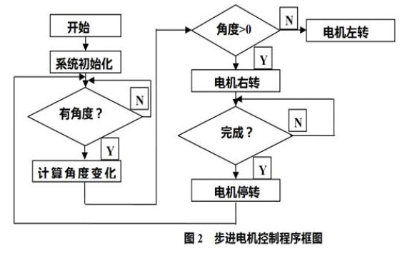

本设计采用的是对步距角进行8细分。每发出一个脉冲,电机走一步,转过的角度为1.8°/8,即0.225°,电机转一圈需要1600个脉冲。步进电机的方向由ARM的一个IO口控制,并且利用两个发光二极管来表示其正反转。电机方向控制分3种方式:左转、右转和自锁。当偏差≤0.003,即角度变化不到0.225°,步进不到一步时,控制步进电机处于自锁状态;当偏差>0.003时,电机右转;当偏差<0.003时,电机左转。
控制程序流程图如下图2所示:
