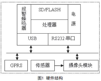

如图1所示,硬件电路由嵌入式核心电路板和外围设备构成。核心板处理器为三星S3C2440,运行主频率400MHz,存储单元由8M×16Bit K9F2808UOC NAND FLASH和4M×16Bit HY57V641620HG SDRAM存储芯片构成。外围设备由遮光式光电传感器、图像扑捉摄像模块及GPRS(通用无线分组业务)模块组成。

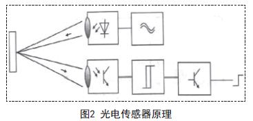

如图2所示,光电传感器由发光器和接收器组成,发光器发射出的红外光对准接收器,当有目标把光线挡住时,接收器的输出发生变化,产生上升沿触发信号输出。
该信号直接传送到摄像头,启动图像采集,经USB口送入嵌入式处理器。遮光式光电传感器具有效率高,检测范围广等特性。

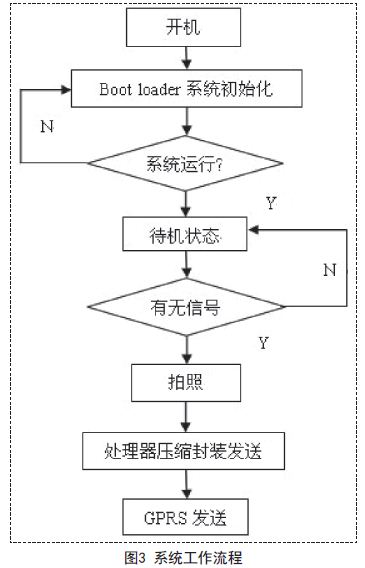

图3为系统工作流程,当户主外出时开启电源,开机后,初始化系统,包括硬件初始化,存储器初始化,映射建立等。
初始化完成后系统进入待机状态,当窃贼人进入红外遮光传感器的监控范围时,光线被切断产生上升沿触发信号,启动摄像头模块拍照,ARM处理器完成相应处理后,经GPRS模块及互联网实现远程实时监控。
