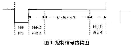

数据信号包括红、绿、蓝信号,简称RGB信号。控制信号包括水平同步信号(HSYNC)和垂直同步信号(VsYNc)。向显示器输出不同的分辨率时,水平同步信号和垂直同步信号的频率也不同。但是水平同步信号和垂直同步信号时序分析相同,在扫描时均需要经过同步信号、同步后信号、行同步信号、同步后信号四个时段。仅以水平同步信号为例,其结构如图1所示。
VGA接口的显示器原理其实就相当于点阵,通过控制器的控制,点亮所在的行和列。所以水平同步信号是针对列像素而言的,而垂直同步信号是针对行像素而言的。
以显示800×600的图片大小为例,根据VGA的时序标准,选择6hz的刷新频率。水平同步信号的同步信号包含128个列像素,同步后沿信号为 88个列像素,同步前沿信号为40个列像素,而屏幕显示部分为800个列像素,所以一共需要1 28+88+40+800=1 056个列像素。场同步信号的同步信号包含4个行像素,同步后沿信号包含23个行像素,同步前沿信号包含1个行像素,而屏幕显示部分为600个行像素,所以一共需要4+23+l+600=628个行像素,由此,液晶显示器显示一幅800×600的图像,需要的行列像素分别为1056和628。

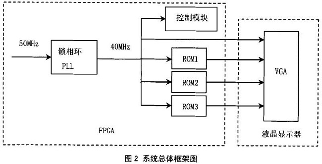

本系统以FPGA EP2C8Q208C8为核心芯片,通过对VGA接口的控制,实现彩色图像的显示,系统结构框图如图2所示。
2.1锁相环PLL
锁相环路是一种反馈控制电路,简称锁相环(PLL),一种输出一定频率信号的振荡电路,也称为相位同步环(回路)。该回路利用使外部施加的基准信号与PLL 回路内的振荡器输出的相位差恒定的反馈控制来产生振荡信号。在网络领域中,PLL用于从接收的信号中分离出时钟信号,可以通过实际电路或软件的方式实现。
由于FPGA的系统时钟为50MHz,而控制VGA的时钟为40MHz,所以在对VGA接口的控制时需要进行时钟转换,通常可以通过分频或者是调用 IP核的方式实现转换,但是由于通过自己写的分频程序假如在数据上处理不得当,容易产生毛刺,而调用quanersII软件自带的PLL内核,不仅可以做到与系统时钟同相,而且时钟稳定,能够实现对VGA时序的严格控制,与硬件电路来实现锁相环相比,调用PLJ。内核不仅可以做到操作简单,而且也节约了设计成本。
2.2存储模块ROM
只读存储(Read一0nly Memory,ROM)是一种只能读出事先所存数据的固态半导体存储器圈。在系统框图中的三个ROM均用来存储颜色信息,由于本设计中使用图片的大小为 128×128,即一共有128×128=16384个像素点,所以ROM的大小设置为16384。这里通过quanerII软件调用FPGA的ROM内核,将MATLAB提取的红、绿、蓝三基色数据经quanusII软件的处理,分别存入FPGA的ROMl、ROM2、ROM3中。在控制模块中写入 ROM的地址,在分频后的时钟控制下,将数据读到vGA的RGB三个引脚,实现液晶显示器的图片显示。

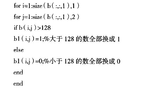

由于MATLAB软件中默认的图片格式为.JPc和.BNP,因此在使用MATLAB前需将原始图片通过Photo sh叩软件进行格式转换,转换后保存图片为.BMP格式,在弹出的位宽选择对话框选择24位,,然后再通过MATLAB提取红基色数据,程序如下所示,结果被保存在Red.mif文件里:
由于本设计所使用的VGA是三位的数据接口,因此蓝基色和绿基色数据也按照此方法提取。Red.mif中的数据是24位的,所以还需要对提取到的红基色数据进行转换。在MATLAB中做如下判断将24位数据转换为3位数据。

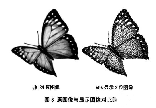

3 结果分析
图像的显示如图3所示,显示结果表明,由于原图像是24位,即224种颜色,而FPGA控制的VGA只有3位即23种颜色,相比之下,以24位的图像作为标准,VGA显示的3位图像有明显失真的现象。
如果希望显示的图像更加清晰,那么需要将vGA的显示接口重新作出电路修改,这样才能达到清晰显示的效果。
