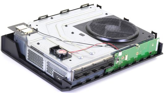

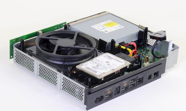

产品内部配备了飞利浦建兴蓝光/DVD光驱、三星500GB硬盘驱动和散热扇,其中部分热管可见(图1)。从第二幅图片中可看到,Wi-Fi板通过很细的同轴线连接至天线板(图2)。
图1产品内部配备了飞利浦建兴蓝光/DVD光驱、三星500GB硬盘驱动和散热扇,其中部分热管可见。
图2 Wi-Fi板位于左上角,通过很细的同轴线与右下角的天线板相连。

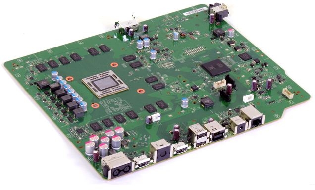

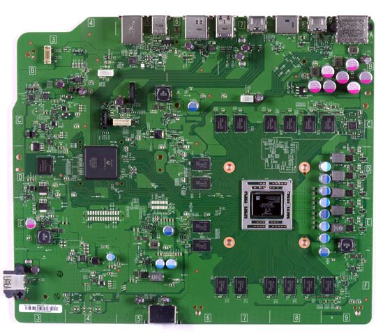

现在,将散热器取下,并将母板拆下来。可以看到,动态随机存取存储器(DRAM)芯片位于CPU/GPU处理器周围(图3)。在此情况下,16个海力士4GB DDR3同步动态随机存储器(SDRAM)的动态内存可达到8GB(图4)。母板上的另一个大晶圆是南桥芯片,它是Xbox One连接Kinect等多款外围设备的接口。
图3 动态随机存取存储器(DRAM)芯片位于CPU/GPU处理器周围。
图4 16个海力士4GB DDR3同步动态随机存储器的动态内存可达到8GB。

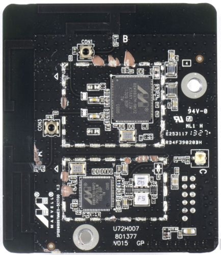

美满电子科技公司(Marvell)对于Wi-Fi板的设计优势体现在一对Avastar芯片中:即88W8897M WLAN/BT/NFC和88W8782U WLAN这两个片上系统(图5)。如果仔细观察,会看到符合多输入多输出(MIMO)标准的内置天线,但我们还未听说过它具有蓝牙或NFC功能。也许可以直接购买带有这两种功能的部件,而不用定制(或者在不久的将来会开发出感应式游戏)。
图5 Marvell提供的Wi-Fi芯片,即88W8897M WLAN/BT/NFC和88W8782U WLAN这两个片上系统。
DRAM芯片位于CPU/GPU处理器周围。
主板配有16个海力士4GBDDR3SDRAM,总动态存储达8GB。
Marvell对于Wi-Fi板的设计优势体现在一对Avastar芯片,即两个片上系统88W8897M WLAN/BT/NFC和88W8782U WLAN中。如果仔细观察,会发现符合MIMO标准的内置天线,但我们未听说过它具有蓝牙或NFC功能。

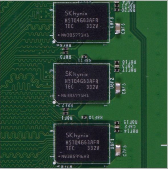

将主板放大后可看到,Xbox One配备的DRAM为海力士H5TQ4G63AFR DDR3 SDRAM(图6)。主处理器芯片所采用的散热包类型与Playstation 4 CPU相同,晶圆面积更大,达到363mm2(与面积为348mm2的PS4晶圆相比),而静态随机存储器(SRAM)的容量可达47MB,这一点不足为奇(图7)。
图6 Xbox One配备的DRAM为海力士H5TQ4G63AFR DDR3 SDRAM。

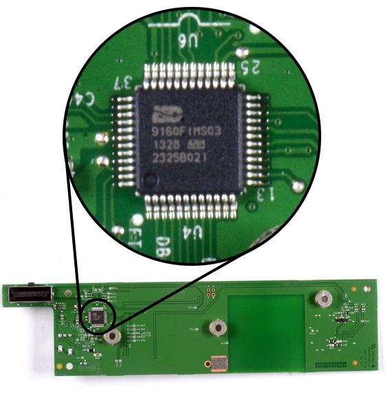

图9 天线板的背面只有一条集成电路和新唐科技公司生产的音频用户线接口芯片ISD9160。
图9是此前提到的天线板的背面图,天线板上只有一条集成电路,但仔细观察会发现天线板上使用的是新唐科技公司(Nuvoton)生产的音频用户线接口芯片ISD9160,这符合Xbox One使用的增强语音命令。

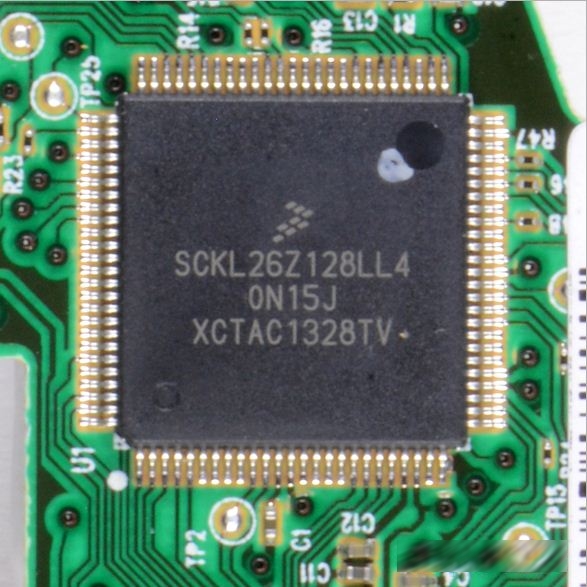

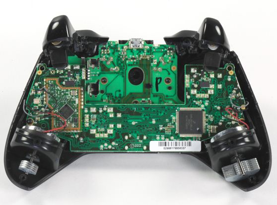

图10是手柄控制器,跟往常一样,控制器的芯片数量也较少,在单独的子板上配备了一个飞思卡尔(Freescale)SCKL26Z128LL4 Kinetis超低功耗微控制器(带有一个32位ARMCortex M0+核心和一个128KB的嵌入式闪存)以及一款定制的微软X872519Wi-Fi芯片(图11)。
图10 手柄控制器
图11 控制器配备了一个飞思卡尔 SCKL26Z128LL4 Kinetis超低功耗微控制器,而微控制器内则包含了一个32位ARMCortex M0+核心和一个128KB的嵌入式闪存。
