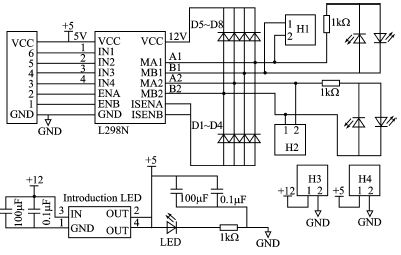

L298N是ST公司生产的一种高电压、大电流电机驱动芯片。图3为L298N模块的电路原理图。该芯片的主要特点是:工作电压高,其最高工作电压可达46V;输出电流大,瞬间峰值电流可达3A,持续工作电流为2A;内含两个H 桥的高电压大电流全桥式驱动器。利用2个L298N来分别控制2个步进电机,步进电机的额定电流为1.3A,同时通2相时,电流为2.6A,L298N 可以达到42HS4813A4步进电机的电流要求。

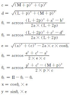

坐标示意图如图4所示,有如下的边长和角度关系:

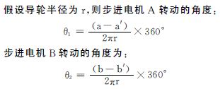

如图5所示,存在以下的角度和边长关系:

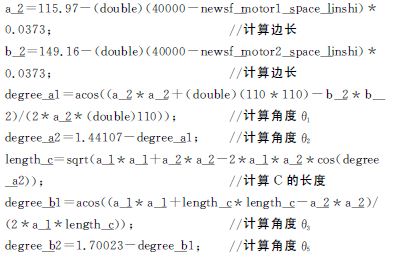

控制代码如下:

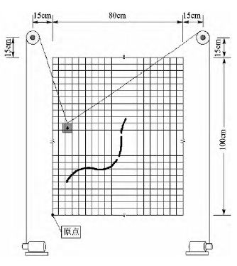

利用几何关系任意点到任意点的算法,分别给处理器一连串的位置坐标,控制物体的运动轨迹,如图8所示。
图8 画圆取点示意图

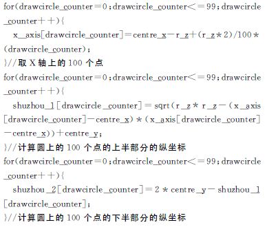

相同间隔取N个点,分别输入处理器,来控制物体的坐标。将取的点传递给TMS320F28027时,为了让圆足够的平滑,消去锯齿状,所以在圆上取了200个点。控制代码如下所示:
