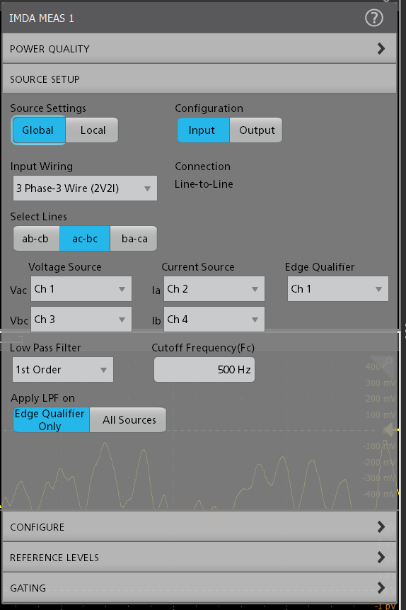

图12显示了接线,图14显示了用于测量2V2I连接的IMDA 电源设置。控制所选线路即可确定用作电压参考的相位。在此示例中,在A相和B相上测量电流,并在A相和B相上测量相对于C相的电压。即测量值分别为VAC、VBC、IA和IB。在此示例中,总有功功率 (ΣTrPwr)的计算公式为:
瞬时功率 P1 = VAC * IA
瞬时功率 P2 = VBC * IB
ΣTrPwr = P1 + P2。

图14. 使用双功率表法的三线系统设置。在A相和B相上测量电流,并在A相和B相上测量相对于C相的电压。
