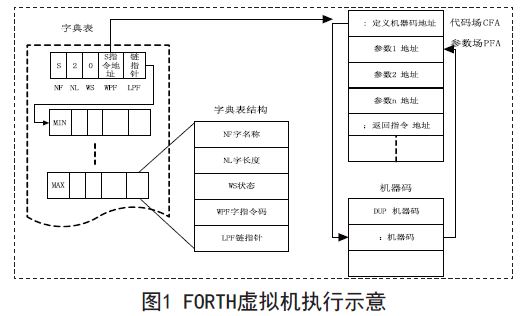

在FORTH虚拟机中,用核心算法--NEXT模拟了这个过程,将虚拟机指令和真实计算机指令实现对应,通过建立字典表,设置地址跳转,以串线码的方式将虚拟机命令字和直接机器指令实现对应,依托真实计算机指令完成了CPU的处理过程。如图1所示。
具体过程是:在FORTH定义字时创建链结构的字典表,在其中存储各个字的名称、长度、状态、指令码以及链接指针。例如定义FORTH字S:S DUP *;在字典表存放了各个FORTH高级字的名称和代码执行地址,其中也有S字的定义,在S字的代码场中存有S字的代码执行地址,该代码执行地址与code所描述的直接机器执行代码相对应,构成间接串线编码。当执行该指令时,首先查找字典表,找到S定义后,取出其WPF指令码中存放的地址,然后跳转到代码场该地址中,由于是FORTH高级字定义,所以首先执行“:”机器码将程序计数器所记录的下一条指令返回地址压入栈,然后跳转到参数场地址依序执行,直到最后的“;”返回指令执行后,再将原先存入栈的返回地址弹出,这样即完成一条指令的执行。其中,代码场和参数场分别存储指令和参数。以下以JLP FORTH虚拟机为例,详细描述其字典表、代码场、参数场的定义、虚拟机存储和指针的分配,以及核心算法。

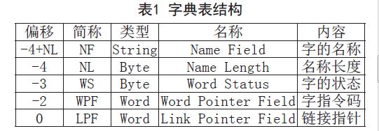

对于真实计算机,用编译器生成的指令码序列中不需要保留指令名称。FORTH虚拟计算机不同,由于需要虚拟机执行和构造新的虚拟机指令,因此在虚拟计算机中要保留FORTH字的名称,用于存储FORTH字的存储空间就是“字典表”。在JLP FORTH虚拟平台中,字典表结构如表1,在图1中也有标注。
WPF里存储的指令码即FORTH字在存储空间的地址。由于允许FORTH字的名称长度不一样,因此采用链表结构可有效地存储它们,在LPF中即存放了下一个字的定义地址。

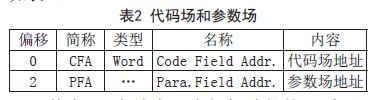

代码场和参数场用于共同存储FORTH字,如表2。
其中CFA存放实现虚拟机功能的CPU机器码开始地址。PFA依次存放组成它的虚拟机指令。对于基本字PFA的内容不一样。对于一个常数基本字,PFA就直接存放这个常数。对于一个变量基本字,PFA就存放数据段中这个变量的地址[6]。

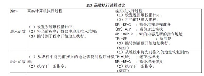

从代码可以看出,它非常象一个子过程或函数的调用。在真实计算机中,函数是非常常用的一个功能,是若干指令的有序集合。
在FORTH虚拟计算机中高级字就可认为是“函数”。表3是真实计算机和FORTH虚拟计算机在函数调用中的执行过程对比。
