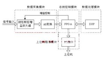

图1为调幅广播信号质量监测系统的系统框图。本系统由数据采集模块、总线控制模块、数据处理模块、上位机通信模块组成。其工作方式为:输入信号通过线性数控增益放大器后由A/D转换器采样,采样后的数据由FPGA送入DSP进行数据处理,所得到的监测结果由FPGA通过PCI接口送入上位机。同时由DSP对采样所得信号大小进行监测,通过FPGA对线性数控增益放大器的增益进行调整,使其输出信号满足系统测量要求。
图1:监测系统框图

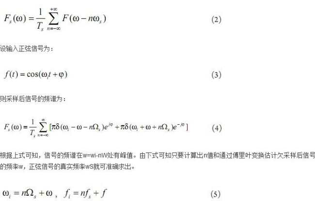

设输入信号为f(t),则由采样定理可知采样前信号的频谱F(w)和采样后信号的频谱FS(w)有如下关系:
计算公式
输入信号最高频率为30MHz,系统选取最小公倍数为60MHz的两个采样频率分别为fs1、fs2(fs1=60/264MHz=0.228MHz、fs2=60/261MHz=0.230MHz)对信号进行采样,对采样后的信号作FFT变换,与fs1和fs2相对应的频率分别为f1=fs1×n1/N和f2=fs2×n2/N。由此可粗略的得到信号的载波频率为:
计算公式

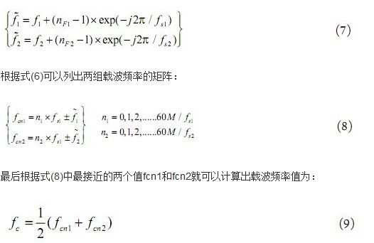

进而为了达到1Hz的测量精度,必须进行频谱细化。若要达到0.5Hz分辨率,则分析200Hz谱宽需要计算400点。在粗估计频率的前后100Hz内进行频率细化分析,分别对f1和f2作n1和n2周围400点的DFT变换。变换后得到频谱F1和F2,分别求出其幅度最大值对应的位置nF1和nF2,从而得到精估计的信号频率值和:
计算公式

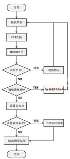

根据上述算法可得到DSP中数据处理软件的流程图(图2)。
DSP中数据处理软件的流程图

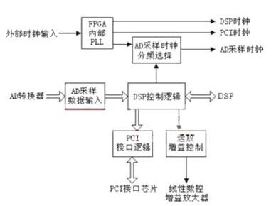

本系统中FPGA主要用来协调各个模块间的数据传输,分别为A/D采样数据到DSP的传输、DSP计算结果到PCI接口的传输以及数控增益放大器的增益控制。同时FPGA还为系统工作提供了必要的时钟、复位信号、控制信号(图3)。
FPGA逻辑图
