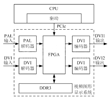

本系统总体设计方案如图 1所示。以Xilinx的Kintex-7 FPGA为核心,构建出一个实时性高的机载视频图形显示系统。上层CPU接收来自飞控、导航等系统的图形和视频控制命令,对数据进行格式化和预处理后,通过PCIe接口传送给FPGA。本文主要是进行FPGA内部逻辑模块的设计和优化。

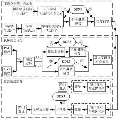

机载显示系统设计主要包括2D绘图、视频处理和叠加输出。2D绘图功能包括直线、圆、字符等的快速生成。视频处理功能包括输入视频选择、视频缩放、旋转、翻转等处理。叠加输出功能,将视频作为背景与图形叠加,送到两路DVI输出,一路经过预畸变校正后输出到平显上,另一路直接输出来进行地面记录。

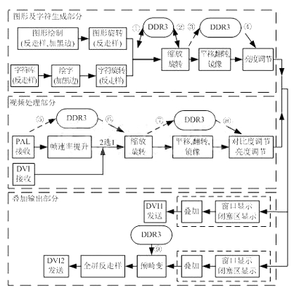

为了满足上述功能,FPGA逻辑设计的整体流程图如图 2所示。
图 2 FPGA逻辑设计的整体流程图

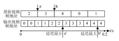

此处输入PAL视频帧速率为25帧/秒,输出DVI视频帧速率为60帧/秒,即在0.2s内将5帧图像插值到12帧。如图 3所示,DDR3中开辟5帧存储空间用于存放25Hz的原始图像,在0.2 内输入5帧原始图像,输出12帧图像。延迟为PAL的1.5~2.6帧,最大延迟为

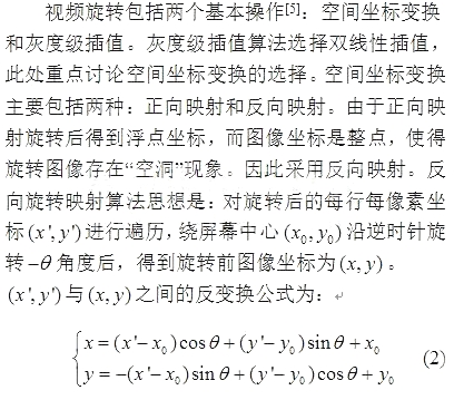

2.2.1 视频旋转算法

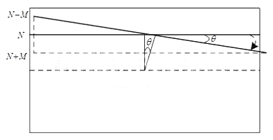

反向旋转映射优点是,旋转后坐标反向旋转,除了超出原始坐标范围的,在旋转前坐标中都能对应到浮点坐标,并可以用该坐标邻域的像素点来唯一确定该坐标的像素值,不会出现“空洞”现象。

本系统处理的数据量大,FPGA内部的存储资源无法满足数据存储要求,需要配置系统外部存储器DDR3。从图 2可以看出,整个系统流程最多经过DDR3共9次,下面依次介绍每次读写DDR3的必要性和数据量。
① 图形及字符生成模块读写数据,由于图形及字符生成时,没有严格按照屏幕自上而下、自左而右的顺序,所以每一帧图形都需要存入到DDR3中,并等待一帧处理完再进行整体的其他处理。由于像素点操作会涉及到读取背景值,所以是双向的。考虑吞吐量最大的情况,即图形生成模块对每帧图形的一半像素点都进行一次读写操作,则图形生成模块读写数据量为

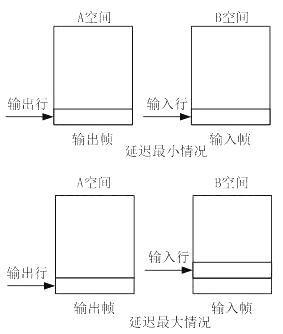

改进的帧速率提升算法仍使用帧复制法。在DDR3中开辟4个存储空间做切换用于存放帧速率为25Hz、场速率为50Hz的PAL图像。有4个场缓存区,当接收当前帧的奇场后与前一帧的偶场结合成一帧数据输出。
帧速率改进算法示意图如图 6所示。A场正好写完,B场正好读完,下一帧读取A场数据,这样延迟为PAL的1场(半帧);A场正好还差1行写完,B场已读完,下一帧继续读B场,这样延迟为PAL的1+(25/60)=1.42场。延迟为PAL的1~1.42场。最大延迟为

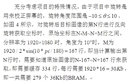

原设计的机载显示系统架构使用反向映射的方法实现旋转算法,每一行旋转后数据反向旋转时需要缓存334行视频旋转前数据,即需要279个36Kb的BRAM。相对于其它模块缓存几行相比,占用了大量的BRAM空间,因此需要改进。

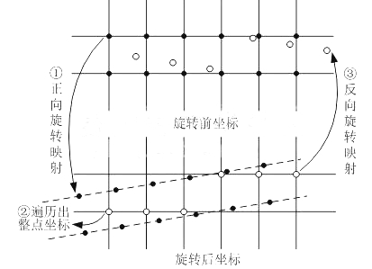

视频旋转提出了一种改进的旋转映射法,降低缓存空间。示意图如图 7所示。对以行扫描的方式获取的视频图像,缓存两行就能开始旋转处理,先进行正向映射,根据当前两行对应的旋转后浮点坐标,找到两行内的整点坐标,再对其进行反向映射,利用当前两行来得到旋转后整点坐标的像素值。
图 7 视频旋转改进算法示意图
该算法涉及原始图像中的2*2大小邻域,为了提高该模块的处理速度,设计了一组由三个双端口块存储器BRAM组成的原始图像数据缓存器。每个BRAM用来存储1行原始图像的数据,3个BRAM中存储的原始图像数据包括当前旋转计算涉及的两行原始图像数据以及下一行旋转计算涉及的一行原始图像数据。因此,需要缓存3行,使用3个36Kb的BRAM。

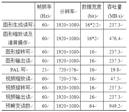

从图 5可以看出,优化后的系统流程最多经过DDR3共5次,下面依次介绍每次读写DDR3的必要性和数据量。
① 图形及字符生成模块读写数据,此与原模块相同,则图形生成模块读写数据量为
② 图形输出模块读数据及清屏操作写数据,由于视频输出模块是对整个画面的处理,所以需要从DDR3中读取出来,而由于图形及字符不是对每个像素点都进行操作的,所以取出后,需要进行清屏操作。则读写数据量为474.6 MB/s 。
③ 视频旋转写数据,旋转后的数据没有严格按照屏幕自上而下的顺序,必须将数据存储到DDR3中进行变换操作,读写数据量为
④ 视频输出模块读数据,从DDR3中取出进行视频输出操作,取出的同时还能进行一些坐标变换操作,如平移、翻转、镜像等,读写数据量为
⑤ 预畸变参数读数据,用64位来存储每个像素点对应的四个预畸变参数,则读写数据量为

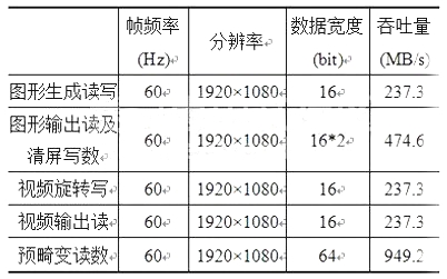

表 2为该系统数据吞吐量的计算表,其吞吐量合计为2135.7MB/s。DDR3的数据带宽为6400MB/s(800MHz*64bit),满足本文设计系统的数据吞吐量要求。
表 2优化后系统数据吞吐量计算表
