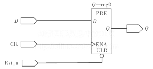

2.2.2 异步复位
指定异步复位时,只需在always的敏感表中加人复位信号的有效沿即可,当复位信号有效沿到达时,无论时钟沿是否有效,复位均会立即发挥其功能。
大多数目标器件和ASIC库的触发器均包含异步复位端口,异步复位会直接接人触发器的异步复位端口,综合后的RTL图如图2所示。
图2 异步复位电路图
根据异步电路的特点,异步复位的优点有1)由于多数目标器件库的触发器都包含异步复位端口,异步复位会节约逻辑资源。(2)异步复位设计简单。(3)对于多数FPGA,均有专用的全局异步复位/置位资源(GSR,Global Set Reset),还可使用GSR资源,异步复位到达所有寄存器的偏斜最小。
异步复位的缺点如下1)异步复位的作用和释放与时钟沿并无直接关系,异步复位生效时问题并不明显;但当释放异步复位时,若异步复位信号释放时间和时钟的有效沿到达时间几乎一致,则容易造成触发器输出为亚稳态,形成逻辑错误。(2)若异步复位逻辑树的组合逻辑产生了毛刺,则毛刺的有效沿会使触发器误复位,造成逻辑错误。
