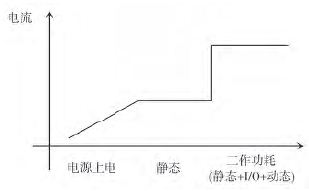

功耗一般由两部分组成:静态功耗和动态功耗。静态功耗也称为待机功耗,是指逻辑门没有开关活动时的功率消耗,主要是由晶体管的漏电流引起,由源极到漏极的漏电流以及栅极到衬底的漏电流组成,图1中静态部分显示了器件的静态功耗。图中最后阶段显示的是器件正常工作时的功耗,工作功耗同时包括静态功耗,I/O以及动态功耗。动态功耗是指逻辑门开关活动时的功率消耗,主要由电容充放电引起,其主要的影响参数是电压、节点电容、工作频率和资源使用情况,不同设计时期的动态功耗和相应的总功耗会有很大的差别。在传统器件中动态功耗占据主要地位,但在新的28 nm工艺的器件中,静态功耗的比重增长很大,基本和动态功耗处于同等地位。同时根据FPGA设计面向对象的不同,功耗的比重也会有差别。当设计面向算法时,动态功耗将占较多比重,当设计面向控制功能时,静态功耗将占较多的比重。

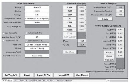

EPE的主工作表如图2所示,表中给出了当前设计的功耗概览,列举了器件基本信息、总功耗、热分析和电源大小等信息。同时底部显示了包括Logic标签、RAM标签、I/O标签、DSP标签、PLL标签、Report标签等。

EPE的使用方法非常方便,设计人员在各个页面输入相应的器件的基本信息(包括器件型号、内核电压、环境温度、散热解决方案特性等)、资源利用率、触发率、时钟频率等信息。然后点击View Report或Report标签就可以查看功耗估算结果报告,报告会给出器件的散热分析,每一类器件资源的功耗使用情况,以及每一电源的功耗使用情况等,便于设计人员设计相应的电源模块。在主工作表底部选择相应的资源标签可以转到相应资源区域的详细信息,可以对设计中每一模块的资源使用情况进行统计分析。EPE估计功耗使用情况的准确性依赖于设计者提供的参数信息,例如准确的触发率、时钟频率、含有信号活动信息的仿真建模情况、逻辑单元数量等资源使用情况以及工作的环境情况等。提供的信息越精确,功耗估算的结果就越精确。

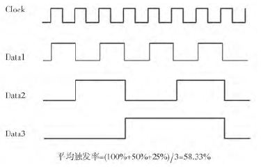

在使用EPE估计功耗时,一些关键的参数值对功耗估计的结果影响较大,特别是触发率的数值。要将功耗和触发率联系起来,可以认为在状态改变的时间间隔期间,信号的每一次转变需要一定数量的能量去改变内部电路的状态。触发率被定义为每秒钟信号转换的平均次数,以百分比表示。在触发器中,如果系统最大时钟频率为100 MHz,所有触发的触发器的平均输出频率为10 MHz,那么所有触发器的平均触发率为20%。由于这种类型的触发器都是在信号活动的时钟边沿(上升沿)触发,100%的触发率则表示一个触发器的翻转频率为50 MHz。设计者应模拟每个模块中的所有触发器输出的时钟,并计算触发器输出相对于时钟变化的概率。FPGA器件中不同模块的触发率数值不同,在数据路径逻辑中,触发率的范围从6%12%。随机逻辑中,如编解码的触发率大概在50%,而控制逻辑的触发率最高可接近100%。以上都是作为估计触发率数值的一般准则,而真实设计部分的触发率完全取决于设计和数据集。例如,重置信号是一个控制信号,它可能有一个非常低的触发率。在功能仿真中需要准确的计算所有模块的平均触发率。图3给出了计算平均触发率的一个例子。
图3 平均触发率的计算方法

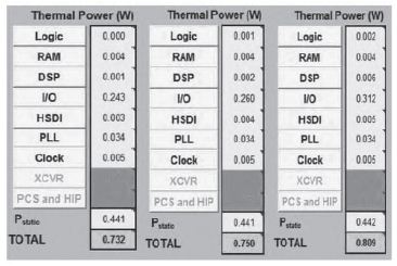

图4的报告结果给出了三种平均触发率对功耗的影响结果,从左到右平均触发率的值依次为7%,12.5%,30%。随着触发率的提高,静态功耗基本没有变化而动态功耗以及相应的总功耗会线性提高。设计者可以根据自身设计需求(面向算法或是控制)和平均触发率的计算结果,合理设置触发率数值大小。
