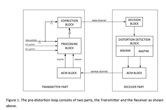

在基于赛灵思现场可编程门阵列(FPGA)的点到点无线回传调制解调器中实现的数字预失真(DPD)算法被称为硬件嵌入式自适应数字预失真。调制解调器的接收部分包含残留AM/AM和AM/PM估算器,而发射部分包含处理和校正模块,非线性传输反函数的计算在这里完成,并应用于输出信号。
闭环自适应数字预失真算法如图1所示。在数字预失真算法方案中,信号在经过功放之前必须先经过预失真器。
图1:预失真环路包括两个部分——发送部分和接收部分,如上图所示。
失真检测模块接收来自判决模块的数据/信息,并使用私有算法连续计算接收符号中的残留AM/AM和AM/PM电平。接收部分的ACM模块接收估算的AM/AM和AM/PM值,然后通过受高度保护的服务通道将它们发送给发送部分的ACM模块。接收部分的ACM模块将解码后的AM/AM和AM/PM值传送给处理模块,由处理模块逐个计算非线性失真反函数中的自变量。
