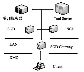

EDA工具集成和SGD软件部署总体框架如图1所示。
图1 EDA工具集成和SGD软件部署总体框架
服务器端的功能由SGD Server阵列、SGD Gateway Server、管理服务器以及多台EDA Tool Server共同承担。用户通过互联网与SGD Gateway Server相连。管理服务器提供用户认证、许可证管理、版本控制和缺陷追踪等功能。EDA Tool Server用于各类EDA工具的安装和运行。 SGD Server阵列为用户访问资源和调用工具提供界面和负载均衡。SGD Gateway Server提供安全加密访问通道。在此架构中,用户端的运行环境一般为Windows系列,而服务器端的运行环境包括了Linux、Solaris、Windows Server等多种操作系统。
