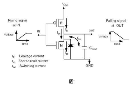

在进行分析前,我们首先应了解电路的功率消耗原理,实际电路的电力消耗如图1所示。
Prms = 1/2 * f * Vdd^2 * sigma(Ci * Ai)
--- f : clock frequency
--- Vdd : voltage
--- Ci is capacitance load of node,
--- Ai is the average switching activity of their node

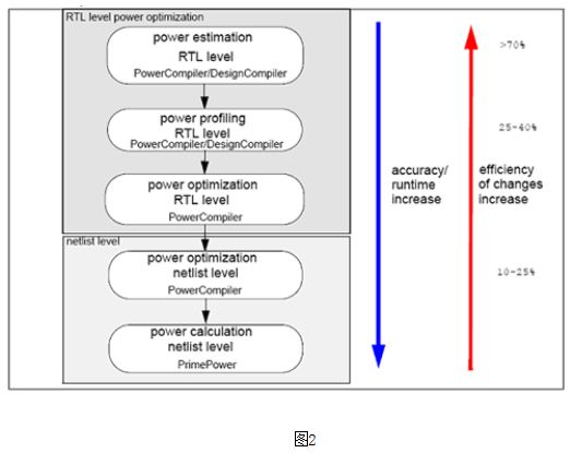

因为指令与行为级估算的精确度太差,电路级估算的耗时过多,所以在业界的实践中采用较少。RTL与gate级估算是常用的选择。实际功耗分析的执行必须借助工具的辅助,目前业界通常的选择是在RTL级采用power compiler,在门级采用primepower。
下面以power compiler为例,说明门级估算的步骤。

4.1优化的原则

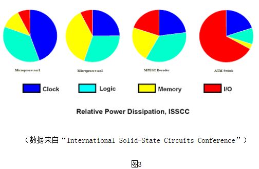

图3是几个典型设计中功耗分布数据:
我们的目标是减少时钟树、标准单元和存储器的功耗。功耗与性能通常是充满矛盾的:
1)使时钟变慢(更少的转换),但我们想要更快的处理速度。
2)减小Vdd,但Vdd变小会限制时钟速度。
3)更少的电路,但更多的晶体管可以做更多的工作。
简言之,我们想用最少的能量完成最大量的任务。实现方式是对电路动作的控制精细化,仅让恰好需要的电路,在需要的时间内动作,而不浪费分毫。完成这一任务,需要设计者有效率地管理电路的动作。
现代系统是如此复杂,以致设计者必须切分为若干层次,分步前行才能把握:
软件 -> 架构 -> 逻辑 -> 电路
每一层次中,设计者对电路动作的控制范围和手段都是不同的。软件是硬件动作的总调度师,设计者可以根据特定应用,关掉整个模块或减少无效的动作。进入架构层,视角转为怎样将设定任务合理分配到各个模块,协调动作最有效率,如pipeline、分布式计算、并行计算等。在逻辑层,则考虑怎样实现一步动作仅使需要的电路动作。电路层的视角更为精细,通过调节平衡信号到达时间,驱动单元大小等手段,使电路的动作耗能最小。这里存在一个重要规律,称作效率递减率:
在高的抽象层次减少功耗的效率会比低的层次更高。
所以,降低功耗是一个系统工程,需要软件、硬件、电路、工艺等人员的共同努力。这里,我们将采用架构与逻辑的视角进行下面的讨论。

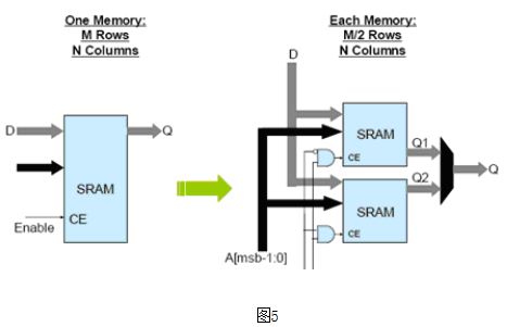

4.3 RAM的功耗优化
很明显,大的RAM比小的RAM耗电要多,将整块的RAM分成小块可以降低存取功耗。
值得注意的一点是,多数设计者认为片选信号无效,RAM即进入最小功耗。实际上,若此时其数据/地址端口信号有翻转,会耗费相当的电力(约占激活功耗的20%)。在不存取时,最佳的方式是,保持片选无效,地址、数据是恒定值。

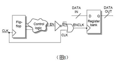

4.4.1 时钟门控的原理

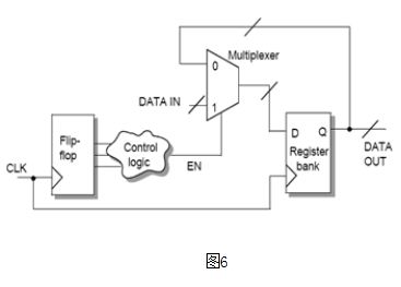

在典型的数字芯片中,时钟网络的功耗可以占到总量的50%,这是一个庞大的数字。一个行之有效的方案是使用时钟门控,将当前未工作逻辑的时钟树关闭。比如下面的逻辑,在EN是0时,可以将右侧的register bank的时钟关闭。
时钟门控逻辑加入的方式有两种:手动和自动。
a) 手动方式
在每个IP模块的时钟根节点加入,EN信号可以由程序设定产生。
b) 自动方式
dc_shell > set_clock_gating_style (options) 选择时钟门控的方式和条件
dc_shell > analyze -f design.v 读入设计
dc_shell > elaborate MY_DESIGN 构造设计
dc_shell > insert_clock_gating 将符合条件的逻辑门控
dc_shell > create_clock -period 10 -name CLK 创建时钟
dc_shell > propagate_constraints -gate_clock 加入时钟门控单元的时序约束
手动和自动结合的方式可以达到最好的效率。

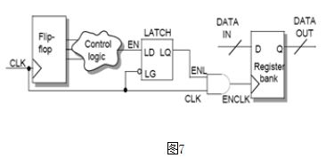

a)latch-based(图7)

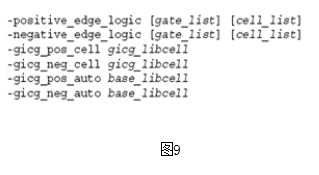

通过set_clock_gating_style的下列选择,设计者可以控制门控单元的选取,如图9所示。

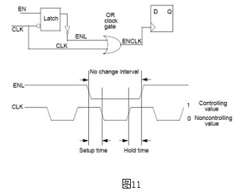

4.4.3 时序分析
通过set_clock_gating_style -setup -hold 或 set_clock_gating_check指定。

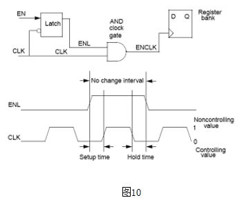

AND门(图10)
OR 门(图11)
数值需要考虑到时钟歪斜的影响。

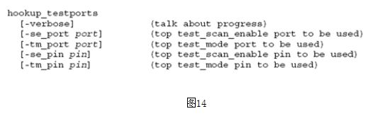

3)测试信号与顶层测试端口连接
时钟门控单元的测试信号需要和顶层的测试端口相连,通过下指令进行,如图14所示。
如果顶层有指定端口,将直接相连,否则,会创建此端口,并连接。

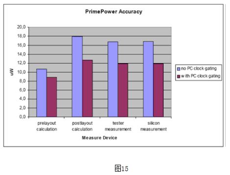

时钟门控经设计实践证明是一个行之有效的降低功耗手段,下图是基于一项真实设计的评估:(见参考文献[6])
