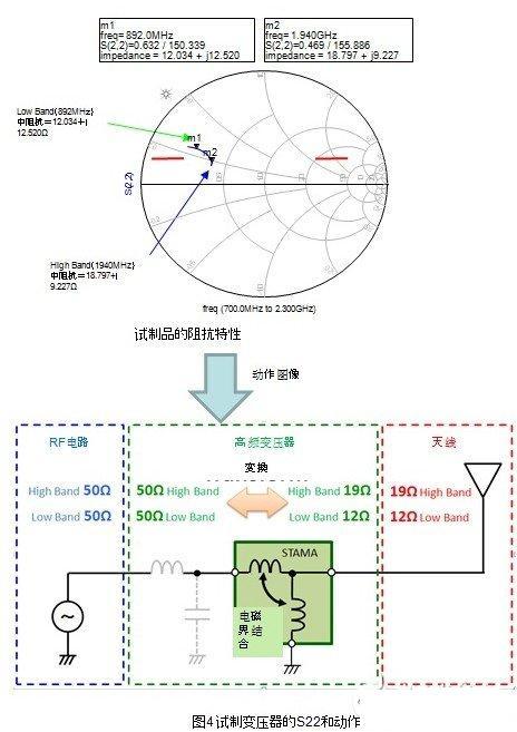

有了上述的构造,以天线的组抗整合的简易化为目的试制高频变压器并评价。试制品的尺寸为2.0mm×1.25mm×0.6mm的表面贴装元器件(SMD)(图3)。在试作品的RF电路侧连接50Ω系的测定器,天线连接侧的阻抗和动画如图4所示。试制变压器将lowband(892MHz)转换成12→50Ω,highband(1940MHz)装换成了19→50Ω。

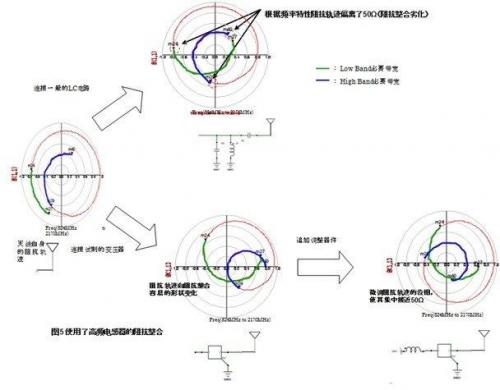

将普通的LC电路跟天线连接,根据频率特性的不同在广带宽情况下阻抗整合会变得困难。针对该情况,将本次试制的高频变压器跟天线连接,lowband和highband都转换成了最合适的阻抗。也就是说,工匠图上的阻抗轨迹有可能变化成阻抗整合容易的形状。之后通过外部的调节元件将阻抗轨迹的相位进行微调,有可能非常容易的就集中在50Ω附近了(图5)。

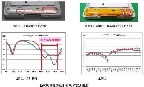

使用市场上的夏普智能手机“ISW16SH”型号,在LC电路中进行阻抗整合时的特性,使用试制高频变压器进行阻抗整合时的特性,两者进行比较跟评价(图6)。
ISW16SH机型在天线部分正下方有USB接口,在严格的条件下通过跟该接口连接对天线的电场进行评价。
结果显示,lowband情况下LC电路和高频变压器都不可能达到“S11《-6dB”(反射损耗1.2dB)。而highband情况下,达到“S11《-6dB”范围的,如果使用LC电路的话是300MHz,而使用高频变压器的话则是500MHz,达到了66%的改善效果。(图6(c))。此外,LC电路和高频变压器中天线的综合特性显示“TotalEfficiency”,lowband的高频侧也得到了0.6dB的改善效果。(图6(d))。这种改善效果正是由于带宽的广带宽化和I.L.得到了改善。

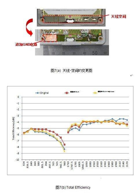

接下来将针对天线小型化的有效性进行检测。一般来说天线具有改善接地距离的特性。但是,天线占据空间(排除了GND领域)很大的话天线以外的元器件安装空间就会受压迫。天线小型化和缩小天线空间迫在眉睫。当天线空间的一部分被GND占据,对这时候的天线特性的变化进行评价。天线空间的宽度为52mm,其中13mm被GND占据,lowband的特性劣化,变成了跟LC电路等同的TotalEfficiency(图7(b))。这就意味着实际上天线空间的面积可减少25%。
