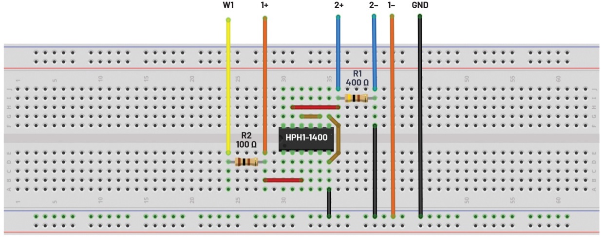

在无焊试验板上构建图2所示的电路。需要使用此设置来测量初级/次级匝数比为1:1的三种不同配置下,两个变压器型号各自的频率响应。两个红色箭头表示在初级和次级使用同一个线圈的配置中连接源电阻和负载电阻的位置。蓝色箭头对应的是在初级和次级使用两个串联线圈的配置。绿色箭头对应的是在初级和次级使用三个串联线圈的配置。
图2.变压器测试电路。
图3.变压器测试电路试验板连接。

连接到变压器以实现1:2升压配置(红色箭头)和2:1降压配置,如图5所示。
图5.升压(红色)和降压(蓝色)连接。
使用阻抗匹配公式计算两种情况下RL的适当值。

图6.升压试验板连接。
图7.升压Scopy图。
