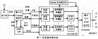

DAB信道编码技术包括ETI解复接、能量扩散、卷积编码和删除和时间交织。其中ETI解复接和系统控制由一片DSP ADSP2181来实现,核心部分能量扩散、卷积编码删除时间交织全部由一片FLEX10K100A实现。一个ETI帧中主要包括帧头信息本帧及帧内各子通道的相关信息和主业务流数据MST包括音频数据码流和快速数据通道(FIC)。图1是信道编码的硬件实现示意图。
来自复接器的码流(ETI)经E1接口板,解出ETI帧,存入输入双口RAM缓冲区。在每帧(24ms)开始时,控制器2181从输入缓冲区读入ETI帧并根据帧头信息计算得一组控制矢量,并将其写回到输入缓冲区,然后启动FPGA。FPGA首先读入控制矢量,然后根据其描述读入ETI帧中MST域的各子通道数据并进行能量扩散、卷积编码和删除、时间交织的处理,结果输出到输出缓冲区给OFDM调制器。其中SRAM交织缓冲区是用来存放用于交织的6帧数据的。
信道编码的控制器由adsp2181实现,控制整个信道编码过程的全部动作,其中主要包括启动编码模块FPGA开始编码、控制FPGA从外部存储器的相应地址读取数据、为编码模块提供进行卷积编码所需的全部参数、为编码后数据提供存储地址等。
下面详细介绍用FPGA实现信道编码的过程。当DSP计算完控制信息后,启动FPGA。FPGA首先读入计算所得控制矢量的前几位帧特征字节,根据这几个字节确定了包括FIC通道在内的子通道个数和输入数据的起始地址,然后分别读入各子通道特征字节,并根据其描述对各子通道进行处理。

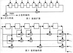

能量扩散采用原理图输入的方法,由9个D触发器和逻辑门实现。在FPGA中,首先按字节读入数据,然后进行并/串转换,将串行输入码流与生成多项式为 Px=x9+x5+1、初始状态全'1'的伪随机比特序列(PRBS)模二相加处理的顺序是串行输入的第0比特与PRBS序列的第0比特异或,就得到能量扩散的输出码流。将输出的串行码流送入卷积编码器。图2是能量扩散的实现原理图。

卷积编码器也是采用原理图输入的方法,如图3所示,通过移位寄存器和其不同抽头的组合来实现的。[/td][/tr][tr][td=2,1]寄存器的初始化状态为全'0',每输入一个比特会产生4个比特的输出。当有效数据送完时,还要继续送入6个'0'以使全部寄存器清零。若输入长度I的序列,则输出序列为。输出序列也可表示为U=(u0 u1 u2?…?u4i+23?其中ui=x(i=0,1,2,...,4I+23),其中R、Q分别是i/4的余数和商。

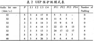

卷积编码输出的前4I个比特被分成连续的比特块,每块128比特。每块又被分为32比特的4个子块,这4个子块使用同一个删除模式,删除模式由PI决定,表1是删除模式表的一部分。卷积编码的输出与删除模式表中的删除矢量V相与,剩下的比特压入一个堆栈中。当16比特的堆栈中堆积的比特数>8时,编码器将删除结果按字节输出到16帧长度的交织缓冲区暂存。原始数据的读入、能量扩散、卷积编码和删除是同时进行的。当一个子通道(或FIC)的数据读完时,能量扩散也同时停止,但编码和删除并不停止,还要进行最后24比特的编码和删除,这24比特使用固定的删除矢量VT=(1100 1100 1100 1100 1100 1100)进行删除。对于有填充字节(Pad)的还要加入填充,最后输出一个字节。
PI是根据输入码流的比特率、保护级(P)和保护方式(EEP/UEP)决定的。在UEP(非平衡差错保护)中,把整个帧的码流(某个子通道)分为3或4块(L1~L4),然后查表即得到相应块的PI和填充比特数。表2是此保护级模式表的一部分。对于EEP(平衡差错保护),有A和B两类保护模式表,分别对应输入码率是8Kbits/s的整数倍和32Kbits/s的整数倍,每帧中一个子通道分为2块。一般的删除处理是通过查表进行的,而这里查表的工作由控制器完成,查表结果存在控制矢量字节中。FPGA可直接根据结果编码,有效降低了FPGA的复杂度。

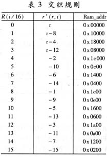

交织开始时,FPGA已经将卷积编码删除的结果顺序地写入交织缓冲区,然后按照交织规则乱序地读出数据,完成交织深度为16帧的时间交织。这个缓冲区是一片容量128K字节的SRAM,分为16个8K的块,每块用来存储一帧的卷积编码结果。SRAM的地址组织如图4(括号内是各帧的起始地址)。
表3所示的交织规则对应于128K的交织缓冲区,其中r是输入帧的序号,r'是输出帧的序号,i表示比特的序号,R(i/16)表示i除以16的余数,r'(r i)表示输出第r'帧第i比特应该对应输出第r帧第i比特。Ram_addr表示在交织缓冲区中此帧的起始地址。
为符合DAB发射系统下级OFDM调制器需要的码元格式,交织后的结果按字节写入输出双口RAM缓冲区时要符合传输帧的数据结构。根据DAB传输帧的要求,这里的输出缓冲区可容纳4个逻辑帧的数据,其片选逻辑也是每96ms变化一次,输出RAM缓冲区内的数据结构如图5。
