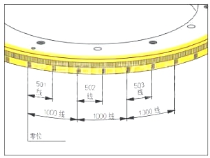

增量式编码器是经过光栅将位移转换成周期性的电信号,再把这个电信号转变成计数脉冲,用脉冲的个数表示位移的大小。其光栅由周期性刻线组成,通过计算自某点开始的增量数(测量步距数)获得位置信息。本模块要测量的高精度海德汉增量式编码器的光栅上还有刻有距离编码参考点的轨道,加快参考点回零。下图1为某带距离编码的圆光栅。
图1带距离编码参考点的圆光栅(ERA4480)
这些参考点彼此相距数学算法确定的距离。已过三个参考点的两个脉冲后,后续电子设备就能找到绝对参考点。

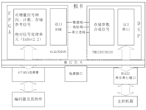

根据方案功能需求,设计模块结构图如图2所示:
图2 硬件结构图
图中,模块连接器为标准的DB15连接器,通过管脚配置,能相应地与增量式编码器和采用EnDat2.2接口的绝对式编码器进行信号交流。模块的收发单元支持的是RS-485形式,差分信号和单端信号通过接口芯片进行转换。为了提高对高精度增量式编码器数据测量精度,需在同一个增量编码器上安装4个读数头,各自测量增量式编码器数据,再合成得到位置值。这样,板卡上读取编码器信号的接口设置有4个。
FPGA芯片选用赛灵思公司Spartan-3AN系列的XC3S700An,logic cells为10476。
实现:①对增量信号的计数和参考信号的采集,在进行计数达到参考码道的数据后,进行增量信号的清零;②对Endat2.2绝对式编码器位置信号的采集;③在外同步时钟上升沿到来前,保存计数处理,把数据存储在双口RAM中,等待DSP读取。
本模块选用的DSP芯片为TI公司的TMS320F28335,主频可达150MHz。TMS320F28335增加了浮点运算单元,在保持了原有DSP芯片优点如强大控制和信号处理能力、C语言编程效率等优点的同时,节省了代码执行时间和存储空间。F28335通过GPIO端口与XC3S700An连接有4路地址线和16根数据线,可以接受16种编码器信号。模块中DSP部分开辟参数存储区,在中断信号到来的时候读取FPGA中数据,完成数据合成,通过SCI串口把数据发送给主控机箱,电器形式为RS422。

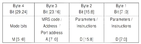

模块参考海德汉公司提供的endat2.2相关技术手册,设置好参数:根据编码器位数和模式命令设置传输的数据位数ct_tx_oem_value、ct_rx_oem_value;需要传送的附加信息个数ai_count;传输时钟频率参数freq_oem_value;恢复时间III (tST)的设置参数freq_tst_value等。测量EnDat2.2的子文件根据参数转换状态机,进行相应操作。另外,程序带有电缆传输延迟测量模块pdm。然后,按照下图4的格式根据自己对信息的需求设置向编码器传输的信号d_in。在系统时钟上升沿到来后立即通过start_trans信号控制开始与编码器通信。接收编码器数据,读出相应d_out信号数据,得到代表位置值的数据写入双口。
图4 endat2.2输入数据“d_in”
上图中,Mode bits为6位模式指令,最基本的编码器发送位置值模式为000111。模式指令和其他参数的含义都可以在技术手册中查到。

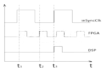

模块通过RS422异步串行接口与上位机进行通信,串行接口通过DSP的SCI口实现,设计的模块同时需要上位机发送的同步采样频率信号,将其与DSP相连,作为中断信号启动ISR功能。同时,该信号管脚通过跳针把该外同步时钟分给FPGA。这样,保证两者的时钟源是统一的,然后DSP访问FPGA的双口就能实现正确读取所需数据。过程时序示意图如图5所示:
图5 整体过程时序示意图
如上图所示,在t_1时,FPGA即启动与编码器的通信,在t_2时,FPGA把增量式编码器脉冲计数或者绝对式编码器信息存入双口,在t_3时,外同步时钟上升沿启动DSP中断程序,读取已经存储在FPGA双口中的数据并合成位置值,合成量纲后通过RS422接口把绝对位置值传递给主控机箱。这样,主控得到的数据是上一帧的数据,即有一帧的延迟,时钟频率越大,延迟越小。因此,对采样频率有一定要求,不能太低。

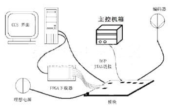

模块设计好以后,需搭建平台检测是否实现功能。实验平台如图6所示:
图6 实验平台

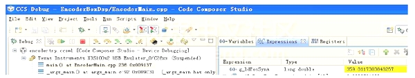

如图6所示:打开电源控制开关,然后从PC机把DSP和FPGA程序分别通过仿真器加载到F28335和XC3S700AN芯片中,打开主控机箱。最后,点击CCS上的运行键,拨动编码器,可在CCS软件界面右上方的变量观察窗口观察编码器位置值。界面如下图7所示:
图7 实验时,观察位置值的CCS界面
本实验中,所使用的编码器为23位海德汉绝对式编码器ECN1023,外同步时钟源为500HZ。FPGA内部频率为10MHz,向Endat2.2输入的频率为64MHz的32分频。观察到该界面中位置值为359.8117303848267度。在实验中通过real-time与自动刷新功能还观察到,界面上数据的变化与编码器的转动几乎同步,编码器停止转动后,数据小数点后前3位之前的数据非常稳定,第3、4、5位数据比较稳定。由此可见,本模块满足了一定的测量速度和测量精度,能够很好工作。
