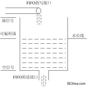

   实际使用中,可编程满的信号(XILINX 的FIFO)较为常用,ALTERA的FIFO中,可以通过写深度(即写入多少的数据值)来构造其可编程满信号。通过配置threshold(门限)的值可以设定可编程满起效时的FIFO深度。
     上图所示为FIFO的模型,可以看做一个漏桶模型,其中输入、输出、满信号、空信号、可编程满等信号如图所示,一目了然。 其中threshold信号可以看做水位线,通过此信号可以设置可编程满信号。FIFO的其他的信号也大都与其深度相关,如有特殊需求,可通过厂商提供的IP生成工具的图形界面进行选择使用。
