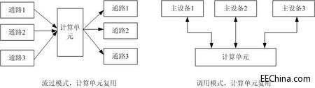

与之相反减少逻辑的另一种方式,则是复用,即一个处理能力较强的模块,可以被N的单元复用,通过复用,而不用每个单元例化模块,可以达到减少逻辑的效果,但控制复杂度就会上升。其结构图如下所示:
上图复用的结构图中,分别介绍了流过模式复用和调用模式复用。流过模式下,计算单元处理多路数据块,然后将数据块分配到多路上,这种情况下,通过round-robin可以保证各个通路公平机会获得计算单元。其处理思路与上图描述并行处理类似。
调用模式下,计算单元被多个主设备复用,这种架构可以通过总线及仲裁的方式来使各个主设备能够获取计算单元的处理(有很多成熟的例子可供使用,如AHB等)。如果多个主设备和多个计算单元的情况,则可以不通过总线而通过交换矩阵,来减少总线处理带来的总线瓶颈。
实际应用场合,设计的架构都应简单实用为好,交互矩阵虽然实用灵活,但其逻辑量,边界测试验证的难度都较大,在需要灵活支持多端口互联互通的情况下使用,可谓物尽其用。但如果仅仅用于一般计算单元能力复用的场景,就属于过度设计,其可以通过化简成上述两种简单模式,达到高速的数据处理的效果。
