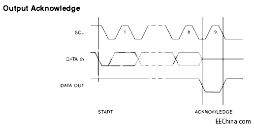

  应答信号
  每次数据传送成功后,从设备发送一个应答信号。当第九个时钟信号产生时,产生应答信号的器件将SDA下拉为低,通知已经接收到8位数据。
  void respond()
  unsigned char i = 0;
  setSDA(); //释放总线
  setSCL(); //时钟
  while(SDA != 0)
  i++;
  if(i > 200) break;
  clrSCL();

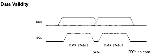

  1. 只有在总线非忙时才被允许进行数据传输。
  2. 在数据传输时,当时钟线为高电平,数据线必须为固定状态,不允许跳变,时钟线为高电平时数据线的任何电平变化都会被当做总线的启动或停止条件

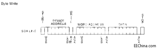

  AT24C02读写操作
  void writeAT24XX(unsigned char addr,unsigned char dat)
  startbit(); //起始信号
  writeByte(0xa0); //器件地址
  respond();
  writeByte(addr); //器件内部地址
  respond();
  writeByte(dat); //数据
  respond();
  stopbit(); //停止

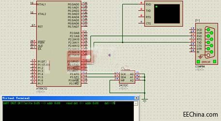

  主函数部分内容以及程序运行效果:
  void main()
  unsigned char dat;
  initUart();
  sendString("UART INIT OK!!!\n"); //串口通信初始化
  sendString("write 0x05 --> addr 0x00 \n");//写入5到期间内部地址0
  writeAT24XX(0x00,0x05); //写入数据
  sendString("read dat <-- addr 0x00 \n"); //读出写入数据
  dat = readAT24XX(0x00); //读出数据
  sendString("dat-->"); //打印
  sendByte(dat + '0');
  while(1);
