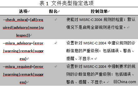

  启用了--check_misra={all|required|advisory|none|rulespec}的选项使能MISRC-C:2004规则检查之后,还可以在代码中可以配合相关的预处理指令使能某些代码的检查/停止检查功能,包括:
  #pragma CHECK_MISRA ("{all|required|advisory|none|rulespec}");
  #pragma RESET_MISRA ("{all|required|advisory|rulespec}");
  其中,CHECK_MISRA用来使能或者禁止对MISRC-C:2004规则的检查,它的作用与--check_misra是一致的。RESET_MISRA则用来复位MISRC-C:2004规则检查的状态。
  rulespec参数则可以用来指定我们使用哪些MISRC-C:2004中的哪些规则来进行特点的检查,包括:
  [-]X 使能 (或者禁止) X主题下各个规则的检查。(主题包括变量、字符、初始化等)
  [-]X-Z 使能 (或者禁止) 从X到Z主题下各个规则的检查
  [-]X.A 使能 (或者禁止) X主题下规则A的检查。
  [-]X.A-C 使能 (或者禁止) X主题下从规则A到规则C的检查。
  举例说明:--check_misra=1-5,-1.1,8.2-4的含义是:
  检查从主题1到主题5的规则。(不清楚的网友可以去搜索MISRA规范,1.环境;2.语言扩展;3.文档;4.字符集;5.标识符)
  禁止规则1中1.1条目的规则(规则1.1(强制): 所有代码都必须遵照ISO 9899:1990 “Programming languages - C”,由ISO/IEC 9899/COR1:1995,ISO/IEC 9899/AMD1:1995,和ISO/IEC9899/COR2:1996 修订),规则1中的其它规则保持有效。
  检查主题8中的规则2到4.为了方便,我们可以列出这几条规则的定义(其内容较长,有兴趣的网页请在搜索引擎中检索):
