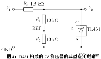

由TL431构成的5V稳压器的典型应用电路如图所示。R0取1.5kW, R1、R2分别取10kW, 输入电压Vi为12~24V时, 输出电压均为5V, 因此, 此种稳压器的精度很高。但是当在C、A端并接负载电阻时, 电阻值应大于2kW, 否则不能正常输出。

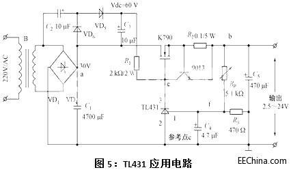

  下图为TL431应用电路, 用TL431制成的高精度稳压直流电源的纹波很小, 精度较高, 可以给高精密仪器供电。

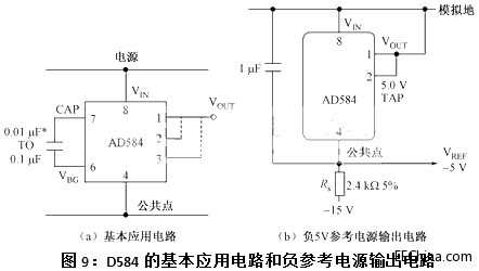

  AD584采用引脚编程来决定输出电压。当在8脚和4脚提供电源后, 如果其他引脚悬空没有连接的情况下, 输出10V的参考电压; 当连接引脚2和3时, 输出7.5V; 连接引脚2和引脚1时, 输出5.0V; 连接引脚3和引脚1时, 输出2.5V。
  AD584的基本应用电路和负参考电源输出电路如图所示。

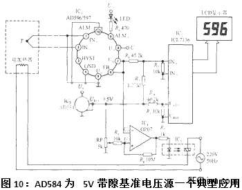

  下面是AD584为 5V带隙基准电压源一个典型应用,在这个应用中,AD596/597(IC1)作为闭环热电偶信号调理器使用。如图10,IC2为CMOS单片3 1/2位A/D转换器ICL7136,亦可用ICL7106来代替,但功耗会增大些。IC3为 5V带隙基准电压源AD584, 5V基准电压经过R4、R5分压后给ICL7136提供1.000V的基准电压,由ICL7136和LCD显示器构成满量程为2V的数字面板表(DPM)。IC4选用OP07型运算放大器。RP为设定点调节电位器,用以设置所要控制的温度T1。IC5为带双向晶闸管(TRIAC)的光耦合器。
