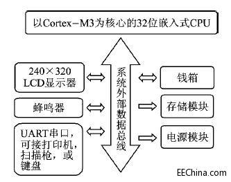

该系统硬件主要包括:收款数据处理模块、收款程序存储模块、收款数据存储模块、串口调试模块、收款显示模块、报表打印模块、USB 模块。系统硬件结构框图如图1所示。
图1 系统硬件结构框图

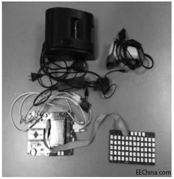

系统的实物图如图2 所示。
图2 系统的实物图

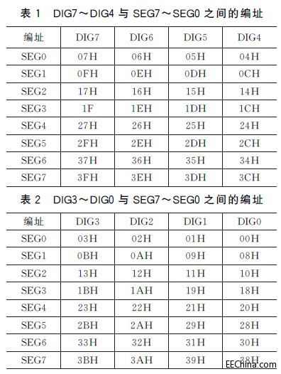

表1、表2 是在DIG7~DIG0 与SEG7~SEG0 之间8×8 矩阵的按键编址,按键按下时,状态码位6 总是置1,而按键代码共有7 位,所以当键按下时,CH452 所提供的实际按键代码在下表中的按键编址基础上偏移40H。也就是说,本文设定的按键代码的取值范围应该在40H~7FH 之间。

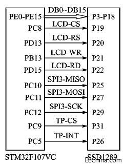

本次项目采用SSD1289 液晶显示屏来输出收款机各个界面,SSD1289 是一款带有262 144 种颜色的薄膜场效应管LCD 的控制器,它的屏幕尺寸为57 mm×79 mm,有效显示面积为51 mm×65 mm。它具有240×320 的分辨率,SSD1289 具有4 种接口模式:i8080 的MPU 接口、VSINC 接口、SPI 接口和18 位RGB 接口。STM32F107VC 通过FCMS 总线来控制LCD 的驱动。液晶与STM32F107VC 的连接方式如图5 所示。
图5 SSD1289 与作为CPU 的STM32F107VC 的连接

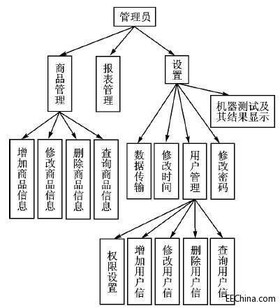

根据项目的整体规划,管理员及收银员软件系统框图分别如图6、图7 所示。
图6 管理员系统软件结构框图

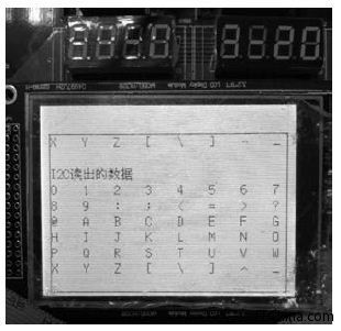

该套电子设备具有机器自检功能,用户通过输入管理员密码进入“设置”,然后再进入“机器测试及其结果显示”就能够及时了解机器运行是否正常,如图8 所示。
图7 收银员系统软件结构框图
图8 机器测试及其结果显示
