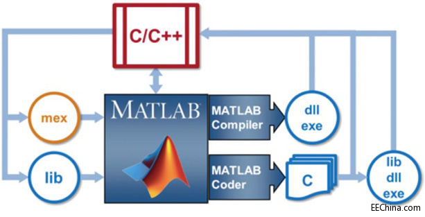

使用System对象编码的算法可促进系统设计流程中的代码重用。浮点或定点型的MATLAB代码可以作为系统架构、建模和设计流程的一部分直接包含在Simulink模型中。工程师也可以使用MATLAB Coder从MATLAB代码自动生成C代码,这包括System对象,在正确验证后,使用该C代码进行仿真,或与其他C/C++设计元素进行集成。
图3展示的是工程流程中使用MATLAB与C/C++的集成而实现的几个重要用例。例如,工程师可以从C程序直接触发MATLAB,以利用MATLAB的信号处理库或可视化功能;可以在MATLAB中将现有的C/C++设计直接用作外部库;也可使用MATLAB Compiler部署MATLAB算法, 甚至可使用MATLAB Coder从MATLAB自动生成C代码。

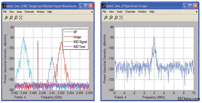

系统架构师还可以在这统一的环境下来研究诸如超外差接收或直接变频这样的镜像抑制方法的可行性和性能提升价值。除了对RF损失效果进行仿真外,系统架构师还可以使用设计中使用过的相同模型,来执行仿真中的验证任务,而这些任务通常需要在试验台才能完成。
图5:显示低IF镜像抑制结果的输入(左侧)和输出(右侧)功率谱密度图形。

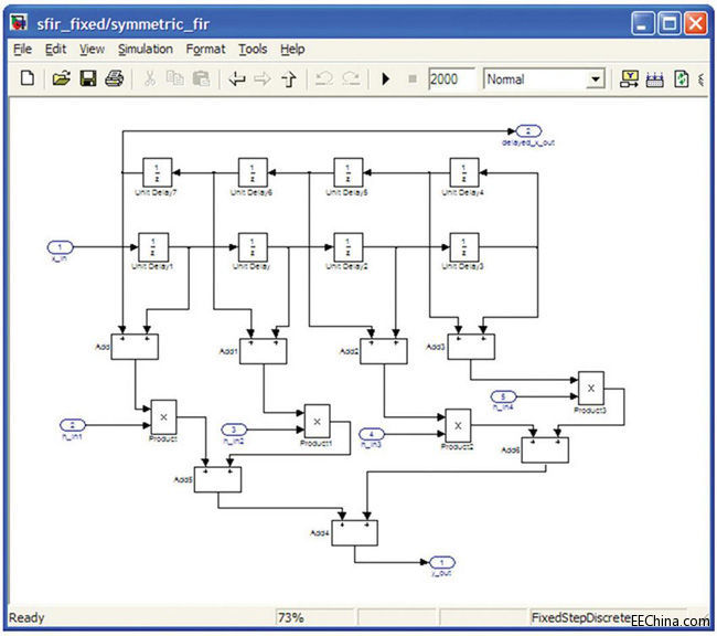

图6显示的是一个以定点算法来实现的对称FIR滤波器。为实现硬件中的滤波器,工程师必须谨慎地平衡吞吐能力和延迟,并监控所用的硬件资源量。“关键路径突出显示”是一项新功能,能针对系统中的潜在瓶颈提供可操作的信息。
图6:在Simulink中建模的对称定点FIR滤波器。
使用综合工具生成的后综合信息,HDL Coder可以在Simulink模型中对关键路径时间进行注释。工程师可以利用该信息与流水线技术,对他们的设计进行划分,以减少关键路径延迟,并推断出大部分FPGA上专用DSP可用资源的使用情况。图7展示了关键路径自动突出显示和针对每个路径段估算延迟的相同的滤波器设计。
