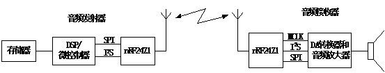

nRF24Z1能够以高达1.54Mbit/s的速率处理音频流,音频数据的输入/输出、射频协议和射频连接等工作由片内的硬件完成。图1所示为使用nRF24Z1的无线音频系统的结构框图,在该系统中,只需使用简单的或低速的微控制器或DSP(数字信号处理器)即可完成系统的控制,微控制器通常通过串行口或并行口控制一些简单的任务,如音量调节等。
图1 使用nRF24Z1的无线音频系统框图
由图1可见,音频数据的传输是由一对nRF24Z1实现的,音频数据最终提供给接收端的立体声DAC(数模转换器)。nRF24Z1的初始配置由微控制器通过SPI或I2S接口进行控制。在接收端,外围电路如DAC的控制可以由发送端的nRF24Z1通过控制信道进行控制。如果设计中没有使用微控制器,则配置数据可以通过片外的EEPROM/FLASH存储器进行加载。
在无线音频流处理系统中,音频数据的流向总是从声源(如CD播放器)到声宿(如扬声器)。本系统中,在声源端使用nRF24Z1进行音频数据的发送,在声宿端使用nRF24Z1进行音频数据的接收。鉴于上述的收发差异性,nRF24Z1可能通过MODE引脚设置其工作于发射器模式或接收器模式,这两种模式下,nRF24Z1片内工作的模块和I/O引脚功能都有很大差异。

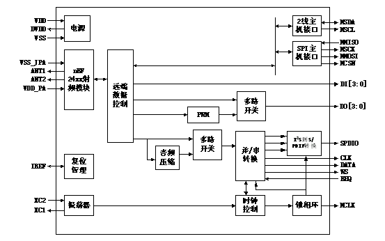

nRF24Z1用作音频接收器时,MODE引脚必须为低电平。nRF24Z1作为音频接收器时,其片内功能结构如图3所示。此时,I2S接口或S/PDIF接口用作音频数据或其它实时数据的输出接口。
图3 nRF24Z1作为音频接收器时的功能结构图
射频连接建立后,用户可以通过音频发射器控制音频接收器的SPI接口或标准2线接口。这个特性使音频发射器能够对音频接收器的DAC和放大器实现遥控。
3.2.1 音频输出接口
音频接收器的I2S接口支持8、11.025、12、16、22.05、24、32和48 kHz多种接口速率,音频数据为16位格式。在音频接收器模式下,MCLK引脚给外部DAC(数模转换器)256Hz的输出频率。音频接收器的S/PDIF接口支持32、44.1和48kHz三种采样速率,音频数据可以采用16位或24位三种格式。
3.2.2 控制接口
可以在SPI接口或标准2线接口外挂EEPROM或FLASH存储器,nRF24Z1在上电或复位时,从存储器读取默认的配置数据。如果没有外挂存储器,芯片将使用其自身的默认值。在音频接收器的配置中,SPI接口可以工作于1MHz或0.5MHz的速率。当音频接收器与音频发射器建立了射频连接之后,用户可以通过音频发射器来控制音频接收器的SPI接口。
在重新启动时,音频接收器的2线接口工作于100kHz的速率,之后,用户可以通过音频发射器配置其工作于100kHz、400kHz或1MHz。与音频发射器一样,nRF24Z1音频接收器工作于SPI接口还是标准2线接口,是由SSEL引脚的电平决定的。

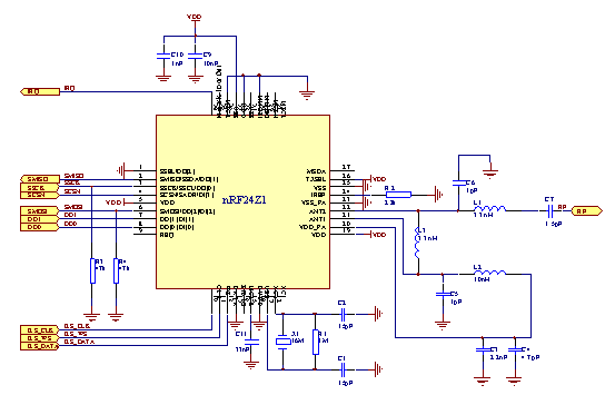

nRF24Z1发射器的外围元器件及其与微控制器的接口原理如图4所示,nRF24Z1使用SPI接口与外部微控制器进行数据传输,使用I2S接口与音频采样设备连接。ANT1和ANT2两个引脚为nRF24Z1的天线引脚,射频信号从这两个引脚平衡输出。由图4可知,VDD_PA引脚给天线部分提供直流电源。当ANT1和ANT2引脚的两端负载阻抗随输出功率的变化而改变,目标输出功率为芯片的最大输出功率0dbm时,该两引脚的负载阻抗最好是100Ω+j175Ω,在一般应用中,可使用50Ω简单负载匹配网络。
图4 nRF24Z1发射器的硬件原理
图4中,电阻R3可以保证当微控制器复位时,nRF24Z1寄存中的内容保持不变,电阻R4用于防止SPI接口的误激活,这两个电阻在使用中可以省去,但这样做会降低系统的稳定性。电阻R2为nRF24Z1提供参考电流,该电阻为22kΩ时,芯片的通信性能最优,改变该电阻的阻值会影响芯片的通信性能。DVDD引脚为nRF24Z1片内数字供电电压的可调整输出引脚,该引脚的主要作用是为芯片提供去耦通路。在应用中,DVDD引脚需要接一个33nF的电容到数字地,而不能用于为其它片外器件的提供电源,也不能直接和VDD引脚连在一起。
PCB(印制电路板)的设计对整个nRF24Z1通信系统的射频性能影响很大,PCB设计不好,可能会造成通信误码率高或发射功率达到目标值,直接影响射频通信的距离。根据Nordic公司的推荐,nRF24Z1的电路板至少用两层板,直流供电电源模块尽量靠近VDD引脚,尽量避免电源线过长,以减少因电路板工作过程中,因线路耦合带入过大的干扰。直流供电电源模块应该并接一个4.7uF的电容到数字地,以达到稳压和滤波的目的。此外,应该把nRF24Z1的电源跟电路板上其它器件的电源隔离开,以减少因其它器件工作过程中电流变化所产生的干扰。nRF24Z1芯片的所有VSS引脚应该直接连接到数字地敷铜层,并在这些引脚附近打些过孔,以使顶层和底层间的敷铜层连接良好。数字控制信号线最好能够离晶振部分和电源部分远些。总之,在设计PCB时,主要考虑周围元器件的布置、天线匹配网络、走线、电路板的体积和敷铜等方面的影响,设计者可以从Nordic公司的网站更多的参考资料。
