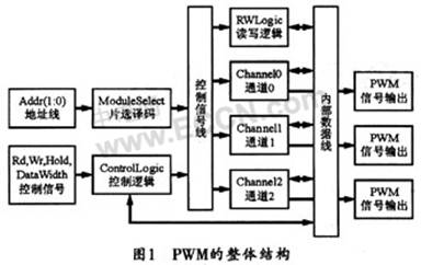

根据上述总体的构建思路,最终给出的芯片总体结构如图 1所示。

从图1所示的PWM电路总体结构可以看出,该PWM电路主要由模块片选译码、控制逻辑、读写逻辑、通道等四个模块组成。
2.1 模块片选译码
该模块主要通过地址信号Addr与片选信号Cs_b的组合逻辑电路生成内部各子模块的片选信号(ControlLogic,3个通道:Channel2,Channel1,Channel0)。

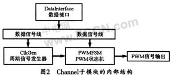

Channel 是PWM芯片的核心部分,每个Channel模块都由3个子模块组成,图2所示是各Channel子模块的内部结构图。

2.6 周期信号发生器
周期信号发生器可生成PWM的周期控制信号,其周期的长短由数据接口传过来的周期寄存器值(CyeleReg)决定。该模块将通过内部计数器计数时钟,并与CycleReg比对,从而产生PWM的周期控制信号CycleScale。
2.7 状态机
状态机是产生PWM信号的核心功能模块。通过加载Data Interface模块接收到的通道内部寄存器Buffer值,由状态机来进行运转。PWMFSM模块中包含有一个自运转状态机。当符合条件的寄存器值写入Channel寄存器后,状态机将在CycleScale信号的起始信息的引导下,在时钟的上升沿将内部寄存器一级Buffer写入到本模块中的PWM 信息寄存器Buf中,以便在下一个运行周期内载入到PWM的状态机中。状态机启动后,它将根据当前状态输出脉冲驱动信号。其状态机的运转图如图3所示。

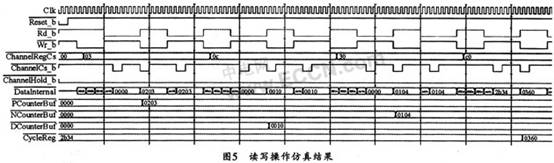

ModeslSim仿真主要观察PWM电路的双向IO端口以及PWM的Regs读写控制时序。对于双向端口的数据交换,可以采用读写控制结合三态门来完好地解决。而对于大量的Regs读写操作,则应通过模拟单片机对外围器件进行操作,并利用Task调用的方式来实现。本文的读写操作仿真结果如图5所示。
从图5可以看到,当采用16 bits读写时,各寄存器通过内部DataInternal数据总线的传输过程与电路设计要求完全一致。RWLogic与DataInterface模块的功能完全符合设计预想。
