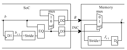

编码器组成如图1左半部分。D1寄存bt-1,加法器将bt-1与Stride相加。比较器EQ比较 bt和bt-1+Stride,输出INC。选择器MUX的两组输入是bt和Bt-1。
图1  零翻转编码器和解码器
编码器是组合逻辑,不可避免的有毛刺。毛刺虽然时间很短,但依然会增加总线功耗,因此,利用D2、D3触发器来同步,过滤掉所有的毛刺。
解码器结构如图1右半部分,在接收设备Memory控制逻辑中实现。寄存器D存储Jt-1,MUX的两组输入是(bt-1+Stride)和Bt。它的结构比编码器简单得多。

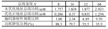

本测试方案中,地址总线上悬挂了15个功能模块,完全在SoC电路内部,总线每一位的负载最大为2.1pF。以10 000个完全连续的地址向量运行SoC,计算地址总线功耗。计算结果如表1所列。
表1  内部总线功耗测试
当总线宽度N增大时,编码器的MUX宽度随之增大,它的控制信号sel的负载增加,导致sel时延增大。当 N = 32时的RTL代码,基于TSMC-0.25μm工艺库,经Design Compiler综合,得出的关键路径从D1触发器时钟端到MUX的输出,最大延时为4.7ns。时钟频率是50MHz,编码器的延迟只占时钟周期的 23.5%。这个百分比很小。解码器的结构比编码器更简单。可见,编码器和解码器都能够满足时序要求。

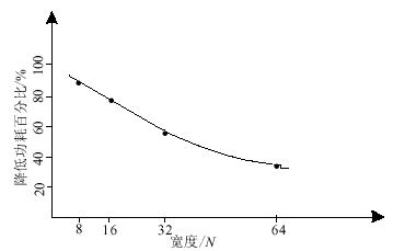

如图2所示,优化后的总线功耗降低了。其中8位总线降低幅度最大,达到了88.3%;而随着N的增加,功耗降低的幅度变小。由于验证的10 000组地址向量没有变,所以优化后总线活动减少而节省的功耗几乎不随N的变化而变化;而当N增大时,编码器的规模成倍增大(见表1),编码器硬件所消耗的功率上升很快。因此,编码器的功耗不断增大,总线活动节省的功耗几乎不变,导致总功耗降低的幅度越来越小。
图2  零翻转编码降低的功耗与总线宽度的关系
如果地址不完全连续,那么功耗降低的幅度更小。所以,当内部地址总线宽度过大,超过32位时,不适宜应用零翻转算法。

本测试方案中,地址总线经过PAD连接到片外存储器,总线每一位的负载为50pF。运行一个带有循环和跳转的程序对片外存储器写值,总线功耗结果如表2 所列。
表2  外部总线功耗测试
总线负载为50pF,优化后节省的功耗远大于编码器硬件产生的功耗,后者对功耗降低比例的影响减小。所以, 随着N的增大,功耗节省比例降低的幅度变小。SoC总线宽度一般在64位以内,因此,零翻转编码法几乎适用于所有的SoC外部地址总线。
由表1与表2的功耗量级的差别知道,总线负载越大,零翻转法优化的功耗就越大,编码器硬件的负面影响越小。
