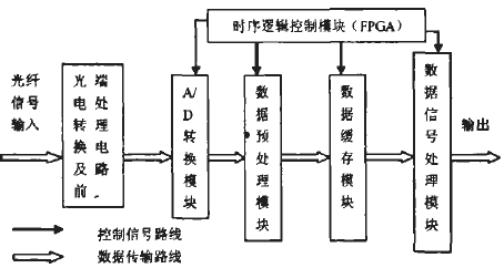

在光纤传感信号处理系统中,需要处理的是水听器阵列的海量信号,对处理速度要求高。用FPGA来实现多路高速数据采集、数字信号存取的同步时钟控制,可使时序关系整齐,延迟一致、易于修改。同时利用FPGA的多I/O功能实现各个模块之间的数据缓存与接口设计.可以克服数据传输的瓶颈。TI公司的32位DSP芯片TMS320C 6713,其性价比高.特别适合于光纤传感信号处理系统解算量大。实时性要求高和计算精度要求高的场合。本文采用FPGA+DSP构建光纤传感信号采集处理系统.主要由ATD转换芯片、FPGA、FIFO、DSP及其外围电路组成,系统结构框图如图1所示。
图1系统结构框图

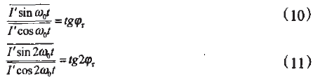

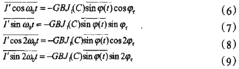

分别将I'乘以Gcosω0t、Gsinω0t和Hcos2ω0t、Hsin2ω0t,再进行低通滤波。假设在时间段[0,tn]内,延迟相位φt基本不变,对该式在该时间段进行N点离散化计算其均值得:
将(10),(9),(12),(11)得
求得φt后,再将信号与Gcos(ω0t + φt),Hcos2(ω0t + φt)进行混频,消除相位延迟引起解调信号幅度衰减的现象。
