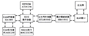

数据的流向为:请求和控制信息从局域网中来,通过RJ45送到RTL8019AS,RTL8019AS负责将以太网帧的首部和尾部信息剥离,将处理后的数据包送人TCP/IP协议栈,由协议栈对数据报进行解析,得到原始的请求和控制信息。请求和控制信息再经过SJA1000进行CAN协议格式的数据封装,再和现场的CAN总线设备进行通信。请求和控制的回复领先局域网的过程与上面正好相反。如图1。
图1硬件结构框图

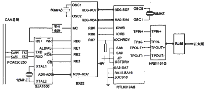

图中AT24C64为8K EEPROM主要是用来保存嵌入式透明SX-52网关的配置信息,如网关IP地址、MAC地址和SJAl000的功网络标示符、网络掩码MAR和总线定时(BTR0,BTR1)等.这样.我们就能够灵活方便地修改网关参数,适应不同环境。同时也考虑到以后的扩展。硬件电路图如图2所示:
图2硬件电路

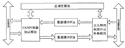

透明网关协议转换模型的设计整体思路为:当以太网应用层有数据要发送到CAN节点时,首先,数据发送到透明网关由以太网控制器协议转换模块从传输层数据报文中解析出完整的CAN协议数据包.存放在数据缓冲区A,再通知总调度模块,由它调用CAN控制器协议模块将它发送到CAN总线上。反过来,当CAN设备有数据要发送到用户层时,首先,数据发送到透明网关由CAN控制器协议模块将完整的CAN协议数据包存放在数据缓冲区B,再通知总调度模块,由它调用以太网控制器协议转换模块将完整的CAN协议数据包作为应用层数据封装起来.再发送到以太网的应用层。其模型结构图如图3所示
图3透明网关协议转换模型结构图

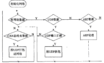

主程序工作流稗图如图5所示,单片机首先初始化网络设备。网卡IP地址和物理地址存于单片机的EEPROM中,单片机复位后首先读取这些数据以初始化网卡。
网卡初始化完成以后.当有数据从RJ45过来时,单片机对数据包进行分析.如果是ARP(物理地址解析协议)数据包,则程序转入ARP处理程序。如果足IP(网间协议)数据包且传输层使用UDP(用户数据报协议).端口正确,则认为数据报正确,数据解包后.送入数据缓冲区A,最后把数据部分通过CAN接口输出。反之.如果单片机从CAN接口收到数据.则将数据按照UDP协议格式打包,送人数据缓冲区B,由RTL8019AS将数据输出到局域网中。
图5 主程序工作流程图
