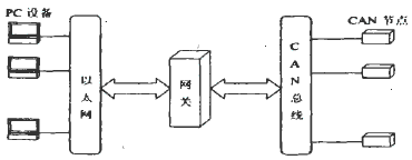

本文所设计的嵌入式协议转换网关,可以实现CAN总线与以太网的互联,即实现以太网能够通过网关读取CAN总线上的数据,同时也可以向CAN总线发送命令以实现上位机对现场设备的监控。如图1网关架构图所示。
图1控制器架构图

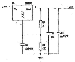

系统中电源的设计是至关重要的,因为它是系统工作的源动力,因此电源的设计也要非常谨慎.要考虑所设计的电源在达到系统稳定工作要求的同时,还要减少系统功耗。在该设计中,需要使用到5V,3.3V和1.8V的直流稳压电源。由于ARM核心板内含有1.8v内核供电电源,因此只需提供5V和3.3V的供电电路,其电源电路分别如网2,图3所示。
图3系统3.3V电源电路原理图

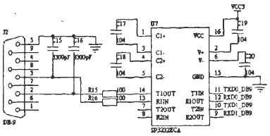

串行端口的本质功能是作为CPU和串行设备间的编码转换器,RS232串行接口电路用于网关系统与应用系统的短距离双向串行通讯。在本设计中采用的是DB-9接口。在本设计中,虚拟机通过串口向目标机发送命令和接收命令,如在打开目标机时要启动目标机的Linux系统,命令run loadlinux就是通过串口到达目标机的,同样,还有一系列其他的命令语句,都是通过串口实现目标机与虚拟机的必要的命令通讯,串口的电路原理图如下图6所示。
图5系统串口电路原理图
图中表示了RS-232接13与目标机之问的连接关系,它们之间包括了一个SP3232ECA电压转换芯片,SP3232ECA如图中所示,DB-9是接至虚拟机端的,虚拟机需要的工作电压为5v,而目标机即ARM核心板上的一r作电压为3.3v,要在两者问进行数据发送或接收时需进行电平转换。SP3232ECA在接至目标机端时,R1OUT和R20UT串接电阻用来防止意外的逻辑混乱。

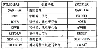

在本设计中RTL.8019AS是以太网控制的核心,10M以太网接口为系统提供了以太网接入的物理通道,它与S3C2410X的相应引脚相连,实现以太网的读写功能。RTL8019AS与S3C2410X相连的引脚如下表1所示。
表1 RTL8019AS与S3C2410X相连的引脚
